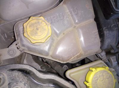

Вот и на моей почти новой машине, 2005-го года выпуска, потёк бачок. Штоб его. Есть вопрос, многоуважаемые. Год выпуска на бачке есть? :weep:

Arsen, пристально не рассматривал, когда свой менял. Но уверен - где-то на корпусе должно быть клеймо типа "циферблата со стрелкой", на котором как раз и указывается год (возможно и месяц) изготовления.

ERV, понял. Спасибо. Хочу бэушный купить. Пробку менять стоит или нет? На заглушенной,горячей, машине, слышу шипение из под пробки. Вроде она работает.

Arsen писал(а):Пробку менять стоит или нет?
Я оставил "старую". Клапан понажимал - вроде не залипший, двигается нормально, не скрипит. Но на срабатывание по давлению не проверял (т.к. нечем :) )
Arsen писал(а):Хочу бэушный купить.
А стоит ли оно того? По-любому будет с трещинами... Вроде даже новый оригинал относительно не дорог, не говоря уже об аналогах.

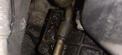

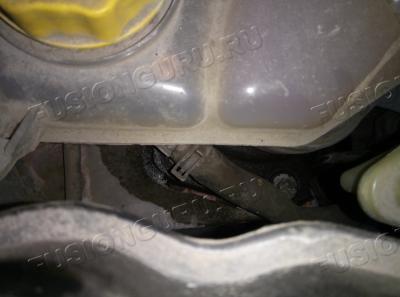

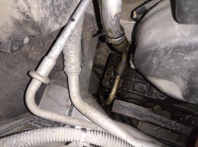

Вот же блин. Пошёл посмотреть бачок, а там такое.

#250 Сообщение timoha-07 » 15 сен 2017, 21:58
Отец, поменял бы прокладку КК а уж потом надудонился бы. А так порожняком кирнул, неисправность не исправил, только время на депресняк потерял. Или масло с магистрали рулевого шпарит?

#251 Сообщение ERV » 15 сен 2017, 22:33
timoha-07 писал(а):Или масло с магистрали рулевого шпарит?
Вроде по цвету - моторное. Но уровни проверить на всякий.

#253 Сообщение Arsen » 16 сен 2017, 04:30
Похоже, что оно.

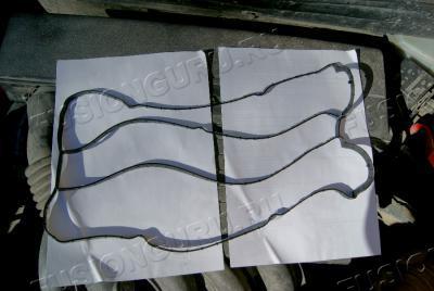

#255 Сообщение Arsen » 17 сен 2017, 12:08
Arsen писал(а):
Прокладку поменял?
Ага, аж четыре раза :D Последняя вот такая была, от самогО великого Элвиса, видимо.
Прошла 30 тыс. км. Прокладка дрянь.

#257 Сообщение Arsen » 18 сен 2017, 10:16
Тут такое дело. Что в нашем сельпо есть, то я и прикручиваю к своему драндулету. Прокладку поменять, минут двадцать надо. А чтоб до нормального магаза доехать (150 км туда-обратно+пробки), надо весь день убить. Я ставил какие-то прокладки, сейчас не помню их названия. Некоторое время они держат, а потом течёт вновь.
Я выбираю скорость и низкую цену.

#258 Сообщение MakPol » 18 сен 2017, 10:39
Arsen, тогда ИМХО герметик в помощь. У меня пока не долго конечно элринг стоит но пока ттт сухо. В ответственных местах нанес герметик немного.

#259 Сообщение Arsen » 18 сен 2017, 11:13
MakPol, и я с герметиком. Даже видос заснял. Но часть прокладок, не подходит по высоте (или ширине?).
