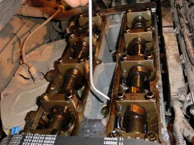

В общем к слабой тяге еще и расход можно приписывать. У меня "нормализовался". 8.9 по городу. :)
Далее, загнал в гараж.

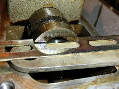

Раскидал. Выставил ВМТ.
Прикинул, примерно чуть более, чем пол зуба смещение. При этом мой инструмент входит на ура.
На лицо косяк. Согласитесь.
Пускаем в ход днем заготовленную пластину 5мм.
Не входит.
Ключом доворачиваю распреды в противовес натяжнику, на вертикали ремня появляется провислость.
Как ни крутился, но с трудом сдвинул на зуб. Открутить шкив распредов не вышло. Дажа болт покоцал.
Но в результате получилась не слабая провислость между распредвалами. Не фотал, потому, что торопился.
Чуть не уронил двигло, когда скручивал опору. Забыл подпереть. Но вовремя вспомнил. Снял опору, снял натяжитель (ох и тяжело он сжимается. Старый сдавил как комара раздавил, а новый - хрен. С горем и матом сложил. Ремень ослаб.
Открутил колено назад немного, ослабил-таки шкивы распредов, отпустил натяжной, ремень подтянулся, коленом докрутил до ВМТ, все, стоим. Затянул шкивы. Вроде все пучком. Я еще шкивы немного подпирал, чтобы не ослабляли ремень. А то они старались.
Проверил на всякий, что ВМТ не убежала. Все, поехали снимать болт и планку. Крутить колено для теста.
Покрутил - все пучком. Но когда вылез из ямы, пришел в ужас.
Люди, слушайте этого усатого дядьку, блин конкретно чел дело говорит. Нифига не почуствовал как согнул спицу 5мм толщиной.
Взял фонендоскоп и с ним еще раз покрутил двигло. Ой, сколько там всяких звуков много, прям симфония.
Порешил, что все пучком, собрал, завел - работает. Но чу. Звук другой, родной какой-то.
Собрал все остальное, второй ремень, крышки, фигишки. И в дорожное испытание.

Поехал - грохочет по защите. И лишь дома увидел на защите пластину от распредов, которой стопил :)
Хорошая примета - забыть в двигателе инструмент.
В общем, фьюжик вернулся. Всего пол зуба, а эффект...

Ну вот. Казалось бы что такое родная пластина. Кусок плоского металла, заменить можно чем хош. Ан нет. Пол мм. толщины и совсем другой эффект.
