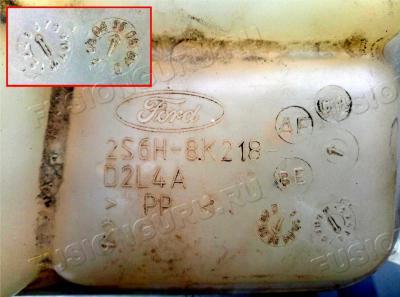

А вот такая тема - вчера обнаружил на стенках расширительного бачка черный налет, немного, но все же ... при этом антифриз девственно чист, прозрачен и опалесцирующе оранжев... как такое может быть? откуда?
Re: Как заменить расширительный бачок и его трубку?
#262 Сообщение MakPol » 19 сен 2017, 16:40
pol1964, могу конечно ошибаться, но подобное у многих, черный налет именно если стоять к капоту лицом, тогда справа наверху налет будет. Верно?

#263 Сообщение pol1964 » 19 сен 2017, 17:03
можно сказать, что просто на задней стенке вверху... над уровнем жижи...

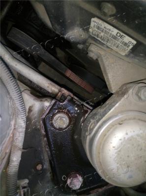

timoha-07 писал(а):Если гиравлика рулевого течет - то магистраль чинибельна, но судя по фоте Элвис не дюжит. А клапан маслоотделителя, Отец, когда в крайний раз видел воочию на своей машине, а?
C Элвисом всё ясно. Клапан смотрел, года три назад. Ничего плохого не заметил. Гляну ещё разок. А вот магистраль, эээ, что там за соединение? Прокладка?
А у меня нет чёрных пятен на бачке. Заливал только фирменную жижу. Мне кажется, пятна от левой жидкости. Нет?

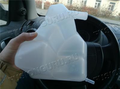

Хочу поменять свой с трещиной, на такой (примерно 800 рублей).

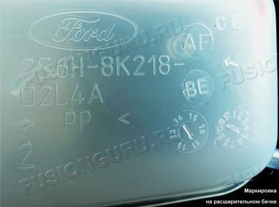

#265 Сообщение Arsen » 19 окт 2017, 14:37
Поехал за новым бачком, 100 км, вытекает не много. Ездил всё лето с мокрым пятном под капотом. За сто км набежало вот так, до "земли" не дотекло.

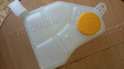

Купил фирмУ. Чёрт с ней, с бутылкой. Эх. 1143 рэ.

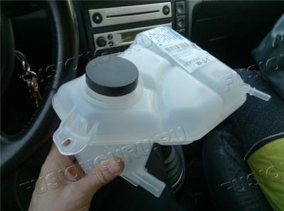

Бачок увесистый. Придраться ни к чему не смог, деталь годная.
Клеймо снизу выглядит солидно.
Пошёл в гараж, менять.

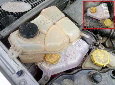

Микротрещина на слегка вздувшейся поверхности. Фирменное клеймо 2005 года.
Встал как влитой. Я уж и забыл, что бачок прозрачный.

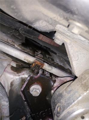

#274 Сообщение Fusion_kz » 25 ноя 2017, 10:50
Обмотал носик изолентой, защелкнул шланг. Для контроля сверху намотал тряпочку. Приехал домой - тряпочка абсолютно сухая. Подтеки остались. Сегодня буду разбираться. По результатам отпишусь.
Добавлено спустя 5 часов 42 минуты 45 секунд:
Вот тут и сифонило.

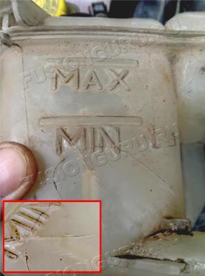

Вот и у меня на 240 тыс км тоже трещина вертикальная возле рисок мин макс. Вытекло всё кроме уровня 2 см. С ним и езжу пока приедет новый бачок.
Бачок-то >PP< - полипропиленовый, как и водопроводные трубы.
Такой строительным феном или паяльником ремонтироваться должен. Кусок трубы водопроводной отломать бокорезами, размять феном и прилепить к стенке и опять погреть.
Поменяю старый - попробую старый по приколу подремонтить.
