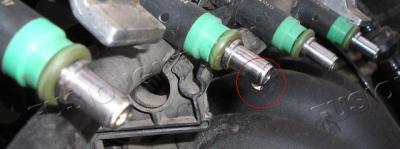

#304 Сообщение *Casper* » 27 апр 2015, 11:52
maxs-vd, аргументы сюда. По дерганию есть нюансы. Форсы своим методом я чистил недавно. Без снятия чистил винсом. Результат тот же.
Чистил так:
Прямо на рампе. Вот распыл ДО прочистки
Вот после
А вот собсно чистка
Ну кроме как появление приеместости, я ничего не почуствовал.
Теперь думаю за ультразвук.

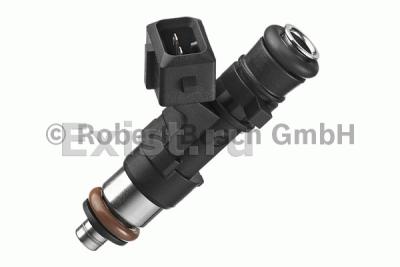

Не знаю, может в отдельный топик вынести, но вот интересное наблюдение.
У нас стоят форсы сименс. Подходящий аналог бош - 0 280 158 200.
Спецификация бош - EV-14-ES. (Средняя форсунка, с двойным распылом на 15 градусов)
Сопротивление, Ом 12
Статистический поток при 3 бар, средний н-Гептан, г/мин 106
Габариты, мм 116x32x32
Вес, г 37
Цена такой форсунки варьируется от 3 до 4 тугриков.
Но фото ее мне напомнило дела не так давно минувших дней.

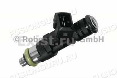

И вот что нашел
Бош. Каталожный номер 0 280 158 022
Спецификация EV-14-ES
Статистический поток при 3 бар, средний н-Гептан, г/мин 105.7
Вес, г 40
А цена вопроса 700-900 рубликов. Как бы получается в 4 раза дешевле.
Второй номер - это Калина/Притвора.
