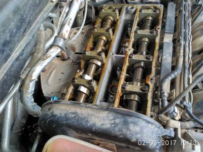

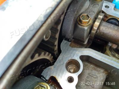

#319 Сообщение DarVeter » 29 мар 2017, 23:50
Месяц назад заменил я таки эту прокладку, динамометрический ключ - сила! Старая прокладка Аджюса все таки пришла в негодность - просто задубела резина за 2 года (а может и раньше), менял прокладку при замене ремня ГРМ 2 года назад. Сзади все было в масле, особенно со стороны шестерен, колодцы тоже залило:
Поставил Ерлинг, по феншую в углы со стороны шестрен капнул герметика (был Абровский черный, вроде не очень но посмотрим), капнул очень аккуратно, на старой прокладке прямо белые кляксы в углах были - не доглядел я когда ставили:
Пока все сухо :)
