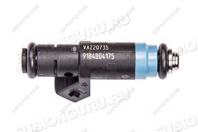

maxs-vd писал(а):0 280 158 017
Это на 8-клапанник. А чем они отличаются от 16-ти?
Добавлено спустя 2 минуты 55 секунд:
А на форсунках Siemens есть прорези. Не в том же месте, которым наши крепятся?

maxs-vd, 0 280 158 022 с прорезями

maxs-vd, надо на двигателе от Приоры смотреть, который 98 л.с. Для Калины двигатель 1.6 16v какой-то левый указан на Экзисте, он от десятки.
http://www.exist.ru/cat/TecDoc/Cars/%D0 ... D0%97/7380
Re: Чистка форсунок своими силами
#327 Сообщение maxs-vd » 27 апр 2015, 23:58
dmitryp2 писал(а):maxs-vd, надо на двигателе от Приоры смотреть
Да ну и фиг с ними, у меня на фью и на фиесте один код. И я скажу что форсунки с фиесты ещё не промывал и до меня они не снимались и это с 2001года с пробегом по спидометру вроде 180т и отваливает она что мало не покажется, да и слушая как движок работает просто аж ... (слух радует) :P :D
