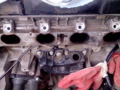

2 дня отмачивал lavr ml101 (люБой качественный очиститель нагара) меняя тряпки.
То есть намочил тряпку, засунул, выждал часа 2-3, вытащил потер, и новую тряпку и т.д.
Вот тут видно https://www.drive2.ru/l/7132910/, что если вручную нагар не убирать, а использовать лавр (очиститель инжектора), как он отмоет эти каналы прыская через форсунки во время работы мотора (я специально один канал вообще не чистил для сравнения) .
