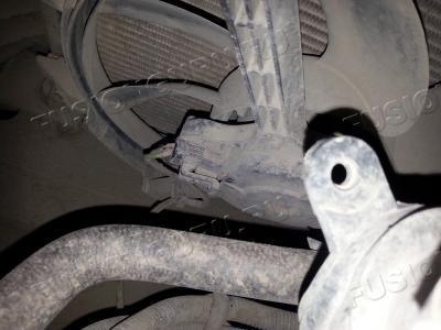

In-flame, надо посмотреть в левый нижний угол коробки вентилятора. Там может стоять резистор. Здоровенная такая зеленая фигня. В него приходят 2 жирных провода. Если это есть - скорости 2, если нет - одна.

#59 Сообщение fidel1970 » 09 май 2014, 06:38
Резистор тут...
