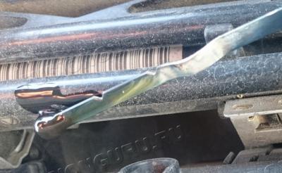

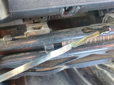

Сфоткал сегодня щуп на холодную. На улице -23с.
Лукойл люкс 5w30
Масло менял чуть больше месяца назад.
Пробежало примерно 700км.
Ну у меня и моторчик 10летний с 75тыс.км. пробега, не загажен, мыть нечего , только лака немного от фордовских масел.
Выше метки эмульсия, так то было чуть ниже верхней метки до холодов.
Просто эмульсия подняла объем, пробеги короткие, да еще сегодня выяснилось не утепленный мотор не может выйти на рабочую температуру.
Кароче копится конденсат. Но с заводкой ноу проблем даже с полумертвым АКБ.

Да, у тя эмульсии больше чем у меня.

Да это еще ничего. Будет больше. Масло заливную пробку зимой открываю , а там сметанка ;)
Малые пробеги и холода делают свое дело. Но мотор работает исправно всегда.
Я боюсь что объем не рассчитал, жахнул не глядя 4литра масла разом, вышло больше середины между меток и не учел , что конденсат увеличит объем зимой. А больше верхней метки плохо для сальников.
Вот думаю отлить что ли масла немного.

Что за масло залил? Давай я сейчас фотки с двух движков сделаю где залито ЛУКОЙЛ GENESIS GLIDETECH 5W-30

Правая фью пробег 8.5т пять месяцев на фиесте пробег маленький менял в одно время, так фиеста ещё жрёт и подливал.
На фьюжике масло горячее поэтому так стекло пробег 166т на фиесте вроде 180т фиеста заправляется только на лукойле 92 фью лукойл и бывает подсолнух тоже 92.
