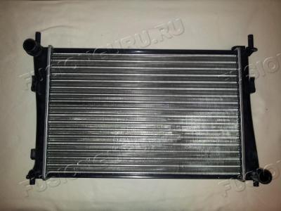

Как выкуплю заказ, всё сфотаю!
Dimano95
Сообщения: 270
Re: Радиатор охлаждения
#58 Сообщение Dimano95 » 06 фев 2013, 11:56
Получил я свой радиатор. Прамо, отечественный, около 850 рублей в экзисте.
На вид качество нормальное, лёгкий правда как пушинка, нормально ли это - незнаю, и местами нужно срезать облой.
Менять буду ближе к лету, ОЖ перестала исчезать. Может это была не утечка, а выход остатков воздуха из системы, после того раза как ОЖ вытекла первый раз и я долил.
#59 Сообщение Сергейsp » 06 фев 2013, 12:05
А чему весить?, алюминий и пластик. Я бы на герметичность до установки проверил.
