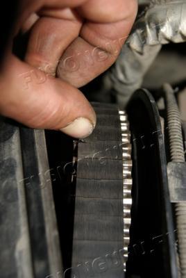

#48 Сообщение Dima! » 27 сен 2012, 19:57
Стука нет. Но есть такой громкий шорох как что то трется. Причем чем ближе к генератору тем громче. Остановить и внимательно с зеркальцем пристально при ярком свете глянуть. Не появился ли на нем какой махрочек. В смысле небольшое отслоение.

Yulia писал(а):А нет каких-нибудь фото, как это примерно может выглядеть?
Ниточка или чешуйка из ремня торчит.
Есть вот такая фотка
Но это другой ремень и состояние у него прединфарктное. В вашем случае все должно быть гораздо менее выражено и где то в одном месте а не по всей поверхности.
И даже обнаружение такого еще не повод для замены.

Dima! писал(а): Есть вот такая фотка
Спасибо! Буду смотреть.
