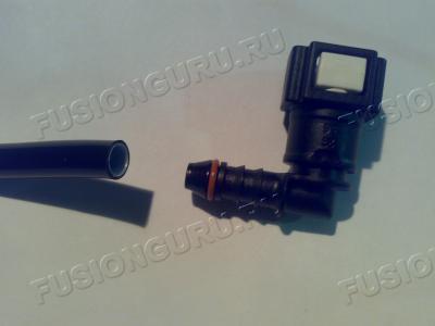

#50 Сообщение fidel1970 » 02 сен 2012, 11:05
Кстати, вот нашёл фотку защёлки разъёма топливной трубки от Газели...
Re: Как заменить расширительный бачок (который с антифризом)
#51 Сообщение fidel1970 » 03 сен 2012, 20:28
А вот и та самая газелевская топливная трубка, которая по моим предположениям может прекрасно заменить имеющуюся у нас на Фьюже трубку обратки ОЖ.
#52 Сообщение *Casper* » 03 сен 2012, 20:31
fidel1970 писал(а):трубку обратки ОЖ
Дим, это не обратка. Это трубка стравливания воздуха. Через нее выходят пузырьки в расширительный бачок. Ну и немного жидкости. Самую малость.
