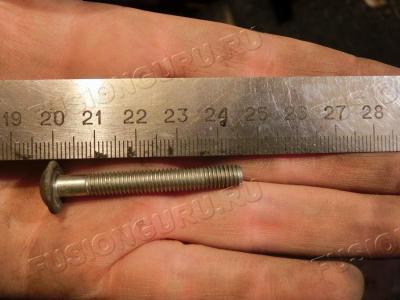

#45 Сообщение *Casper* » 07 окт 2012, 20:00

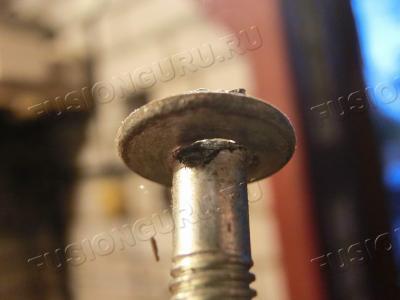

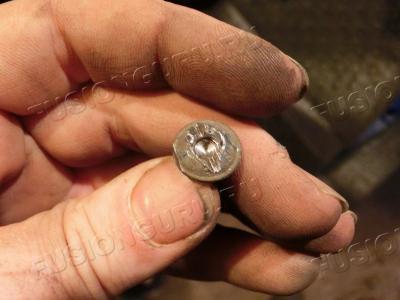

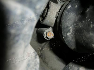

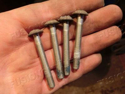

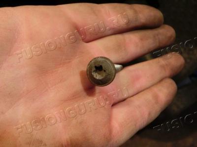

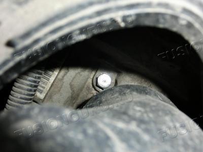

В общем, нашел я болт и вспомнил, что началось все с ударных вариантов и зубила. А кончилось высверливанием все равно.
Вот
Как только шляпка чуть оторвалась, он начал крутиться и выкрутился.
Собственно родные
Проверено - можно вкрутить на 1.5 см длиннее (у меня такие вкручены)
Что нашел в гаражах, то и вкрутил. А то без заслонки далеко уехать не получается.

#47 Сообщение *Casper* » 07 окт 2012, 20:22
Не, пока не ослабил - не шел он, даже ударам не подчинялся. А инструмент у меня хороший. Грех жаловаться.
