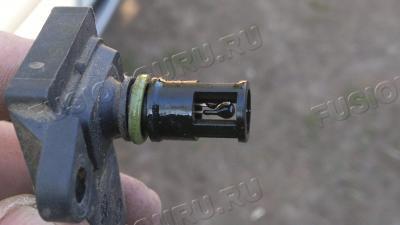

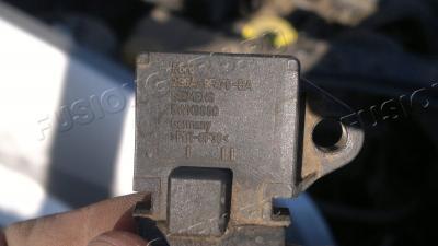

Сегодня тоже чистил заслонку, надоели дергания.
Флажок слегка приподнимать, а вот разъем с усилием.
Помимо заслонки, вымыл и датчик.

а какой датчик еще мыл ? мне после чистки заслонки тоже показалось что машинка стала получше ехать :)
Сообщения: 42221
Re: Чистка дроссельной заслонки
#46 Сообщение *Casper* » 15 май 2011, 23:57
win2k писал(а):а какой датчик еще мыл ?
IMAP - датчик темпертуры и давления. рядом с форсункой находится.

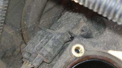

Ждем фотку местоположения IMAP
Фьюжн, отличная машина!!! Даже больше чем отличная!
Сообщения: 42221
#51 Сообщение *Casper* » 16 май 2011, 12:00
dubok писал(а):Ждем фотку местоположения IMAP
Остальные фотки тут /go.php?url=http://www.fusionguru.ru/photogallery.php?album_id=104
насколько мытьё (да ктанье) данного датчика необходимо? :umnik:
Кроме как все должно быть как новое... ;)
Сообщения: 4955
#53 Сообщение ANG » 16 май 2011, 16:20
Не слишком важная операция, но мазут во впуске имеет свойство густеть. Так что лучше изредка чистить.
Сообщения: 2599
#54 Сообщение buy_val » 16 май 2011, 16:22
*Casper*, а где фото чистого (умытого) датчика. :o
Сообщения: 42221
#55 Сообщение *Casper* » 16 май 2011, 16:29
Не делал. Промыл, протер - блестит и ладно. По сути он ничем особо не отличается от грязного. Такой же черный и блестящий, только не замасленый :)
