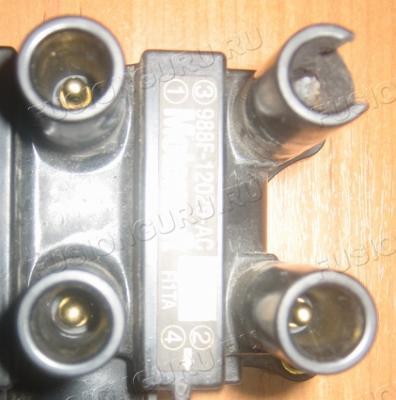

Однако ! Из четырех свечных клемм один электрод имеет вид тусклый с цветами побежалости. Три других электрода имеют вид "позолоченный", блестящий как будто вчера куплены. А тусклый электрод, как бы с перегревом, это электрод 3 цилиндра. - Пара моего проблемного, второго.
Возможно это соединение работало с перегрузкой, так как на второй цилиндр напряжение не поступало.
Вообще подумал, что измерение сопротивления при межвитковом КЗ совершенно бестолковое занятие. А вдруг у меня КЗ на вторичной катушке 2-3 цилиндра. Предположительно, конечно.
Фото клеммы на моей катушке не удалось - электроды заглублены и освещаются слишком по-разному. А вот для иллюстрации показываю катушку Фокуса. Там настолько грелся электрод, что почти оплавился...
Хозяин, правда это не подчеркнул на форуме, он заметил только сломанную пластмассу :D А причина здесь та же что и у меня пробитая катушка. Правда в моем случае все выглядит не так ужасно. Чуточку электрод поменял цвет, ну не удается это выразить с помощью фото. Нет наводкуи на резкость ручной

Диагноз поставлен правилиный :rotate:
Пришла катушка, установил.
Движок работает как часы.
Внимательно изучайте контакты на самой катушке. Они могут рассказать о ее кончине. У меня кстати сопротивления измеренные на выводах пробитой катушки практически одинаковы. Разница 0,15 кОм... А вот контактик один слегка потемнел. Ну самую малость. И я пошел на замену... На новой я не проводил измерения - батарея мультиметра села.
Несмотря на то что катушка выдает импульсы попарно и казалось бы при ее выходе из строя двигатель должен двоить. Так раньше и я думал и народное вече так молвит. Но! - нет, - он троит! Видать одной свече в неисправной паре достается все. Как это происходит не мой вопрос. И вот поэтому электрод катушкин начинает греться...Это я привожу, как диагностический признак неисправности именно катушки. А электрики будь на то их добрая воля пусть теоретически это обоснуют ;)
