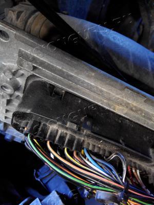

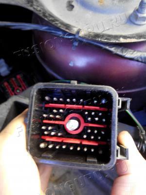

Где искать три провода идущих от гены, куда они приходят? Может где обрыв? Около штекера все нормально.
#58 Сообщение *Casper* » 27 авг 2016, 17:30
В мозги и в разъём за АКБ.
astroev
Сообщения: 119
Зарегистрирован: 01 дек 2013, 15:40
Откуда: Москва (Новопеределкино)
Re: Множественные пропуски воспламенения
#59 Сообщение astroev » 27 авг 2016, 18:19
Проверил все три провода идущие от гены, обрывов нет.
Значит поеду к спецам по генераторам на следующей неделе.
Может кому пригодится на будующее
Вот фото где находится синий провод
Здесь находится желто-бежевый верхний ряд четвертый слева.
