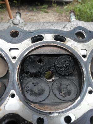

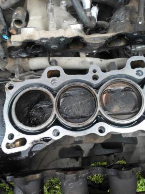

Саш, ты чего тёзке своему на ночь страшилки показываешь? И хочешь сказать что весь "кокс" из-за прокладки ДЗ? :)

Причины не знаю, знаю что жаловался на подсос и вот
