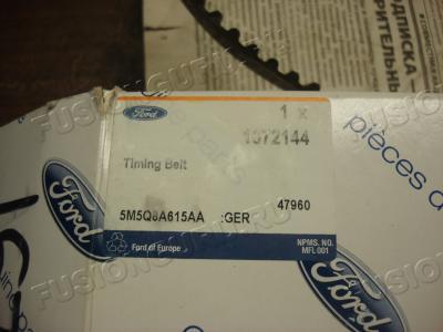

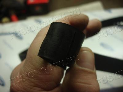

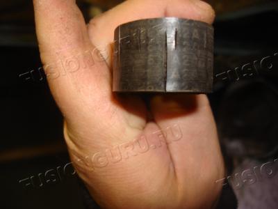

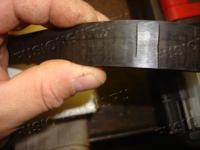

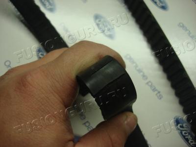

в галерею я давно загрузил,а как вставить в сообщение не знал :o
вот таких трещин штук 20, на внутреней поверхности нет трещин
Добавлено спустя 49 секунд:
а вот упаковочка от нового ремня

а разрешение меньше чем 2850 не смог сделать :mda:
Сообщения: 4951
Re: Замена ремня ГРМ
#415 Сообщение ANG » 08 сен 2012, 21:30
Надписи на наружной стороне ремня как-то слишком затерты.

#416 Сообщение timoha-07 » 08 сен 2012, 22:35
Ну и что? Ведь не надписи шестерни вращают :) . Судя по последней фото ( при том качестве и если на дальнем плане б/у ремень - зубья которого не деформированы) ходил бы еще... Менял на 140 тКм, по наружней поверхности во много крат больше поперечных трещин. И Петр,
Петр писал(а):.. и еще побежала помпа,вся процедура заняла почти 6 часов в сервисе и обошлась 16 тыщ с материалом конечно ,вот мучает один вопрос,почему так мало отходил ремень,вроде он должен больше сотни терпеть :mda:
что ремень что помпу менять: "как пИсать, так разувваться"( на "роботе"), неразумно было при замене помпы оставлять ремень (цена которого в половину помпы). Зато теперь у вас 80 тысячный ресурс как минимум :) ( сальники и нятяжитель должны проходить ТТТ)

#417 Сообщение ANG » 08 сен 2012, 22:44
У меня надписи лучше выглядят, пробег больше, а трещин нет.
Отсюда вывод, что у Петра туго вращается натяжной подшипник
Ну или ремень из плохой резины попался.

#418 Сообщение timoha-07 » 08 сен 2012, 22:47
Подшипник пел бы. Машинка у Петра живет на улице, зимой греет, ( а одометр стоит), так что фактически может и 100тКм ремень прожил...
