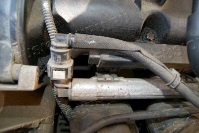

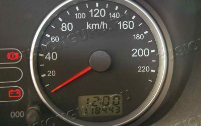

Пробег, машина 2005г.

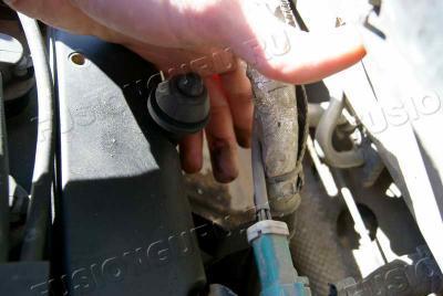

Пятно, образовалось за год. Неприятно!
Потеет по всему периметру клапанной крышки.

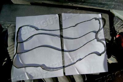

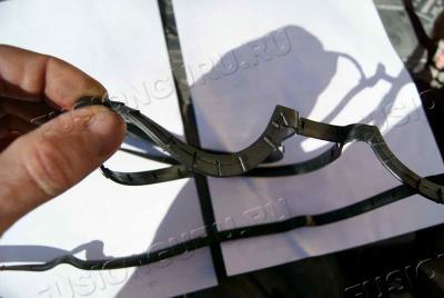

Купил прокладку за 350 рубликов, выглядит не айс, но запчасть не критичная, посмотрю, чего будет.
Вот полностью.
Место, возле ремня ГРМ. Переживаю, как бы на ремень не попало масло!

Прокладку ставил аналог немецкий, почти 70тКм.- нормуль.

Arsen писал(а):Люфты будет слышно. При замене ремней и ролика помпу не менял, вроде гут, пока. А чего за аналог? Похожа что, на фотках?
Аналог прокладки похож на тот что с фото, на вид да корявый, при установке место под прокладку в крышке протер тщательно ветошью .
