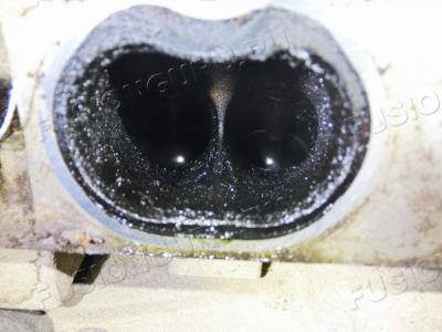

А вот с клапана никто трубку не снимал. Она как была в коллекторе, так и есть. Я не знаю можно ли ее снимать. И можно ли без продувки пользоваться мотором.

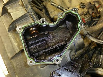

Саш, ни чего сложного в ревизии нижнего маслоотделителя; отстегиваем рампу с форсами ( два самореза и четыре разъема, и два топливных быстросъема и трубка вакуум корректор клапана на рампе), снимаем заслонку, разъем датчика давления ( или выкручиваем торксом саморез снимаем датчик), откручиваем саморез трубки масляного щупа, отстегиваем трубки; вакуумника ( на ней быстросъем, красное колечко жмем к ВК одновременно вытягиваем трубку), абсорбера и клапана маслоотделителя. ВК держат ( кажись восемь болтов ) , "труднодоступные" над генератором и единственный внизу у заслонки. Отделяй ВК от блока аккуратно чтоб не порвать прокладки - их четыре одиночных колечка из материала похожего что на прокладке заслонки. Видим маслоотделитель (в нем вертикально его клапан, если с трубкой его не вынул) - над ним датчик детонации, на крышке маслоттделителя восемь болтиков. Прокладка тоже "прикипевшая", из того же "теста" что и другие, но зеленая. Берем бытовой очиститель нагара для газ плиты и сковородок и моем крышку.

Раскрутил.
Там внутри в общем-то ничего интересного нет.
Вот это вот чем отчистить?
Что до клапана - он там болтается как ... не знаю что. Вопрос - он должен там болтаться под действиями сил гравитации? Когда задом вверх - клапан открывается, когда вниз - закрывается. Такое ощущение, что пружинки там нет. Или она и должна быть такой слабой?
Справедливости ради - в коллекторе есть дофига масла. По ЕТИС - это признак постоянно открытого клапана.
