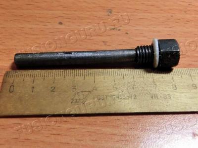

Так, болт в длину, как я вижу, 8,5см, а в толщину? Какой именно болт? М8 или другой какой? Сегодня поеду куплю и попробую им застопорить маховик, не снимая стартер. Я так понимаю эта дырка к маховику где-то над стартером? Я, честно говоря, слабо себе представляю где этот прямой доступ к маховику(((( Или там что-то открутить нужно? Мужики, выручайте))) У меня сегодня последний день напарник будет, он потом уедет, один на улице я хрен чего сделаю((

SlavonPetrovich писал(а):Какой именно болт? М8 или другой какой?
Не знаю. Батя какому-то токарю дал фотку инструмента, он сделал по ней болт. Все подошло.
SlavonPetrovich писал(а):попробую им застопорить маховик, не снимая стартер.
Не выйдет. Этот болт только чтобы поймать ВМТ.
SlavonPetrovich писал(а):Я так понимаю эта дырка к маховику где-то над стартером?
Нет. Отверстие расположено с правой стороны, сзади двигателя. Аккурат напротив вала привода.
SlavonPetrovich писал(а):Или там что-то открутить нужно?
Там закручен болт, который выглядит как этот, только короче (буквально сантим от резьбы).

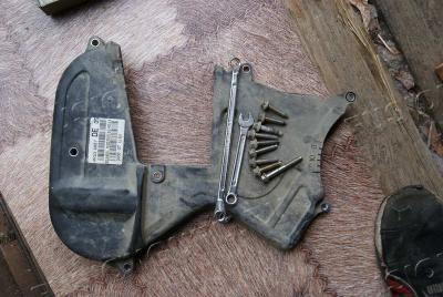

SlavonPetrovich писал(а):Одна крышка ГРМ, она снята, еще кожух ремня, но он же цельный
У ремня ГРМ 2 крышки (верхняя и нижняя). Обе пластиковые.
Почитай статью http://www.fusionguru.ru/articles/dviga ... ja_grm.htm
Вот верхняя
Ее снять ничего не мешает.
Вот так без нее выглядит
Правда тут еще и опора уже снята
Вот вторая
Правда не целая
