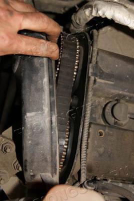

#578 Сообщение *Casper* » 12 янв 2013, 10:17
fidel1970, это не твой? Меняй нафиг

#580 Сообщение fidel1970 » 12 янв 2013, 11:10
*Casper* писал(а):это не твой?
Это Арсена старый ремень, по ссылке перейди... :smirk:
