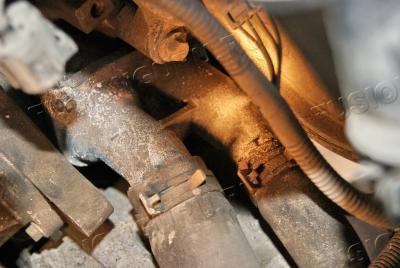

За зиму стояния машины в гараже, ушло охлаждайки на два пальца.
Стал менять масло и увидел течь из-под прокладки патрубка возле помпы. Каспер приказал поменять. Я-я, генераль.

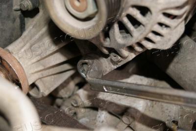

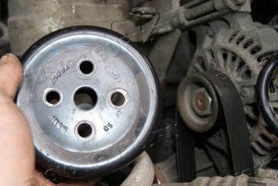

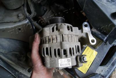

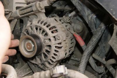

Снял фару, она очень легко снимается и даёт свободу действий. Снял шкив с помпы, чтоб снять ремень с генератора.
За геной три труднодоступных болта, поэтому его надо снять тоже. По другому не получалось. Открутил от гены толстый провод и снял разъём с тонкими проводами.
Гену держат два болта и шпилька с гайкой, усё на 15.

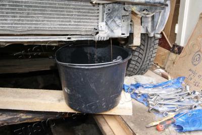

Пока это делал, охлаждающая жидкость стекала в ведро.
Гену нафик.

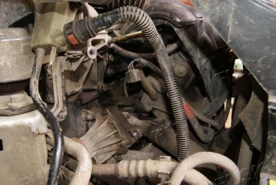

За генкой вид такой.
Шланги снимать не стал.
Самый "тяжёлый" болт находится между шлангами.
Секундочку.....

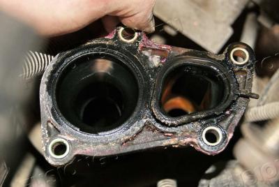

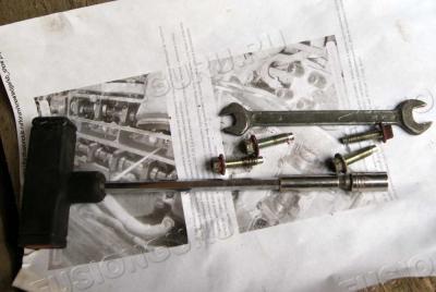

Добавлено спустя 51 минуту 1 секунду:

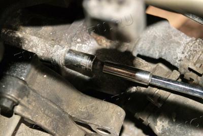

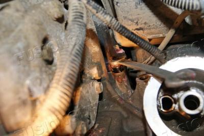

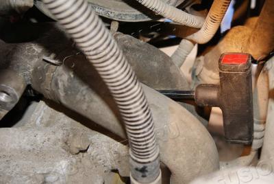

Три болта легче достать сверху.
Один из ямы.
Все на восемь. Головки болтов заросли, еле натянул ключи.
Крышка.

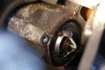

В отверстии вижу помпу. Как бы оценить её состояние? Чёта какая-то она не очень.

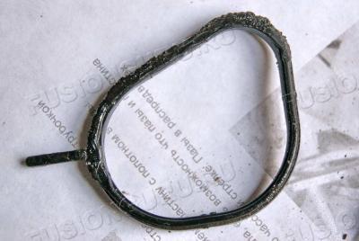

Прокладка пожёвана с одной стороны. Надо ставить новую.
Как поставлю, так напишу.

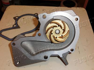

- Сообщения: 992
- Полное имя: Arsen
Re: Прокладка крышки термостата
- Сообщения: 42216

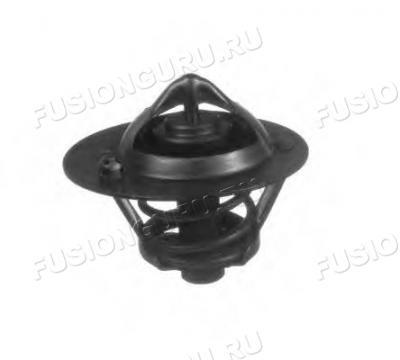

Пажалте - смотрите, пока не поставил - http://www.fusionguru.ru/forum/viewtopi ... =76&t=4620Arsen писал(а):Надо бы картинки новой помпы посмотреть.
А термостатом БУшным хвалиться не нать. На него есть отдельная тема
Вот с торца - http://www.fusionguru.ru/forum/viewtopi ... 31#p137531

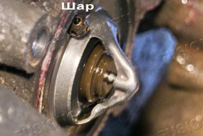

Понял. Моё дело прокладку поменять, а как та загогулина называется дело пятое. Чего за шарик-то торчит? Дырки то должны быть?
- Сообщения: 42216
Да. Эта хрень называется термостат. Пока он закрыт шарик (он кстти должен быть в самом верху) позволяет пропустить мелкие пузырьки воздуха. Для того и служит, чтобы выкачивать воздух из системы. Дальше этот воздух отсасывается тем тонким шлангом от верхушки бачка. Так он из системы и выводитсяArsen писал(а): Чего за шарик-то торчит? Дырки то должны быть?
