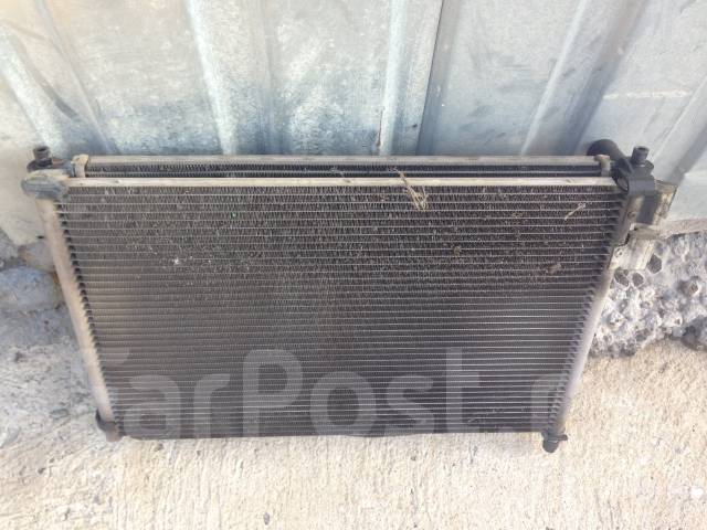

fidel1970 писал(а):Не наломать не получится. Промывай не снимая радиаторы.
Я тоже собрался менять ОЖ и подумываю промыть радиаторы. Внешне они чистые, а вот между ними - прилично грязи. Планирую снять только радиатор ОЖ. По ходу будет видно.
Бампер что то не охота снимать.

Перед демонтажём радиатора кондея посмотри на верхнюю пластиковую защёлку (там где колпачок ниппеля системы кондиционирования. Легче будет определиться в какую сторону радиатор дёргать.

fidel1970 писал(а):Перед демонтажём радиатора кондея
А разве что бы снять радиатор ОЖ нужно демотировать радиатор кондея? :eek:
Re: Перегрев двигателя
#64 Сообщение fidel1970 » 23 май 2016, 19:29
саш писал(а):А разве что бы снять радиатор ОЖ нужно демотировать радиатор кондея?
Ну, вообще-то там "пирог". :)
#65 Сообщение maxs-vd » 23 май 2016, 19:33
Фигнёй не страдайте все моется на ура без снятия бампера и радиаторов! Есть темы на форуме с видео и тпд.
при обнаружил неприятную штукенцию. Кондейный радиатор немного изогнут вовнутрь :mda: . На сколько мне подсказывает мой опыт - это следствие преодоления приличной лужи на скорости. Но все герметично. Друг друга радиаторы вроде не касаются. Пока в раздумьях.
maxs-vd писал(а): Есть темы на форуме с видео и тпд.
Ткните новичка носом. :o
#67 Сообщение fidel1970 » 23 май 2016, 19:49
саш писал(а):Кондейный радиатор немного изогнут вовнутрь
Ха! Хочешь весёлую картинку? :D
Три радиатора в дугу. :crazy:

maxs-vd писал(а):все моется на ура без снятия бампера и радиаторов!
Без снятия радиаторов - да. А вот бампер всё равно лучше скинуть.

fidel1970 писал(а):Ха! Хочешь весёлую картинку? :D
И....? Последствия были? А третий это от АКПП?
