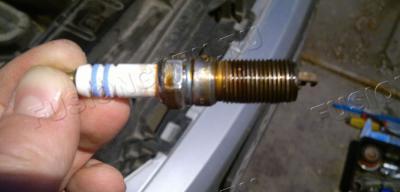

Проблема с запуском осталась(( что делать дальше, подскажите
Re: Масло в свечных колодцах.
#62 Сообщение serezhiki » 09 июл 2015, 09:40
Свеча из двигателя? Стоявшая? Изолятор белый - бедная топливная смесь.
Из рукоблудных мероприятий -проведение чистки форсунок и проверка состояния колечек уплотнительных,
проверка герметичности впускного коллектора.
Из мозгодробительных мероприятий - диагностика двигателя с использованием адаптера и спецпрограмм. Для начала стоит считать ошибки DTC (смотрим FAQ форума)

Вроде не такая уж и белая она... Ошибок по дтс нет.

serezhiki писал(а):Свеча из двигателя? Стоявшая? Изолятор белый - бедная топливная смесь.
Вообще, судя по боковому ракурсу - нормальная свеча.
Но сбоку не надо фотографировать. Надо: 1.рабочую часть показывать, 2.наружный изолятор.

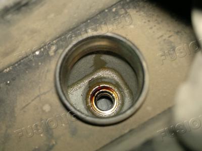

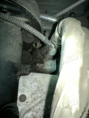

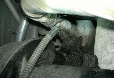

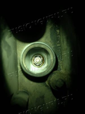

Последние дни имел необъяснимое, но навязчивое желание посмотреть свечи перед летними отпусками. Залез, вижу - шахты в масле и датчик коленвалов засран нецензурно. На фото видны подтеки в шахту. Крайне правая - самая замасленная. Левая - чистая. Раньше такого не было. На первомайские гонял (4000 и более об) за 250 км. Но я и раньше такие обороты на трассе держал - и нормально.
1) Могла ли прокладка сдохнуть на 75000 ?
2) На какой фирм менять?
3) Какой герметик брать?
4) Как делать если не динамометрического ключа?
Автору! http://www.fusionguru.ru/forum/viewtopic.php?f=23&t=623
Редакция fidel1870
Нет в мире совершенства :( , все приходится доводить вручную ...
Сообщения: 11276
#77 Сообщение timoha-07 » 09 май 2016, 11:05
1. Нет.
2.Любой аналог, тянуть по моменту и схеме.
3. Ни какой. Нет герметиков в автомагазинах что не пухнут от масла.
4.Рычаг и кантарь (безмен). Длину рычага в метрах (от оси ключа до точки приложения кантаря) множим на Кг. по шкале кантаря и множим на 9,8 ( ускорение свободного падения, можно округлить до 10)
Фоты шпиёнские, ты из окна загрузки прямым копированием в текст вставляй "фамилию" загруженной фоты, без кучерях
