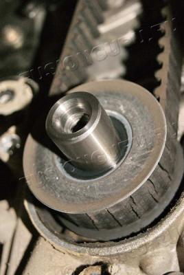

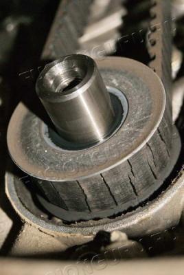

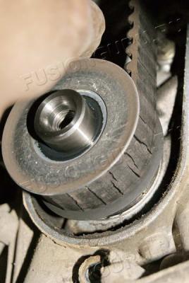

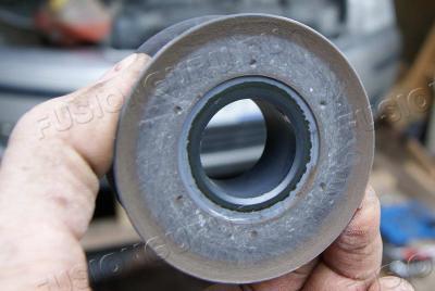

Но перегрев ремня происходит от клинящего ролика.
По фото какой-то он весь в продольных царапинах.

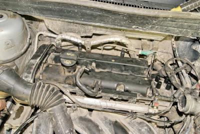

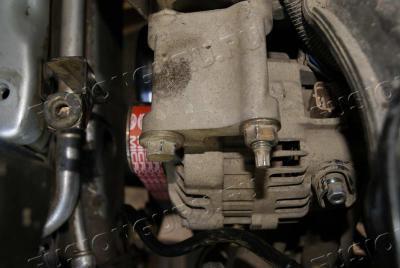

Вчера, опять пришёл в гараж. Дома всё время думал о машине, и мне стало ясно, что ещё нужно будет снять стартер. Жесть. Но по другому застопорить каленвал, в одиночку, вряд ли удастся. Можно было попробовать вставить распорку между педалью тормоза и панелью, как я делал прокачивая тормоза в одиночку, но я хотел попробовать заклинить маховик так, чтобы первый поршень оказался в ВМТ. То есть все валы застопорил, скинул ремень не думая, поставил новый и без всяких там кручений-мучений поехал дальше.
Перед тем как снять стартер, снял остаток защиты.
С одной стороны болт.
С другой стороны болт.

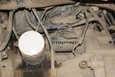

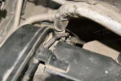

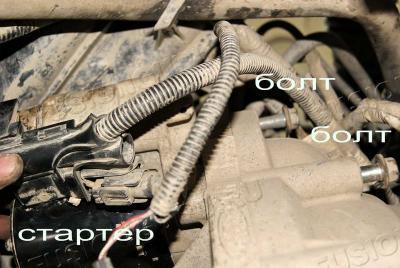

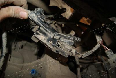

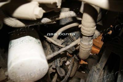

Вот он, возле фильтра. Кстати, короткий фильтр - легче снимать стартер!

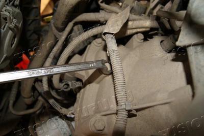

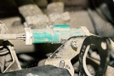

Открутил две гайки с левого торца стартера (под гайки заведены эл. провода), страшно неудобная работа, когда собирал, понял — надо снимать стартер вместе с проводами. Быстрее и удобнее.
Сам стартер прикручен тремя болтами, на один надет ключ на 13, два другие выше. Два болта длинных, один короткий.

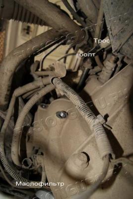

Один болт не стал вытаскивать, он упирается в трос выбора передач, потом вставил в отверстия остальные два болта, главное — не потерять и не перепутать.

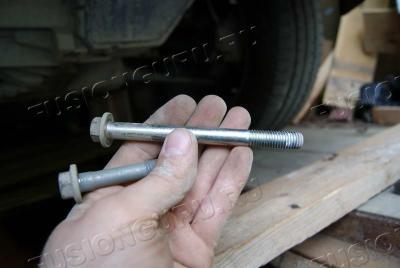

Вот болты.

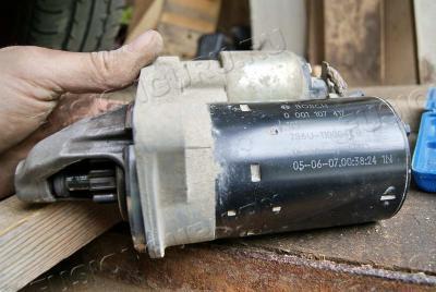

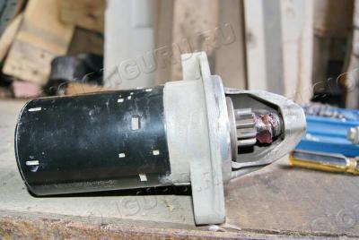

Вытащил, с манёврами, стартер. Он не большой, но массивный. Бош, однако, сделан немцами.
Сверху,наверно, втягивающий механизм.

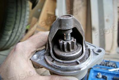

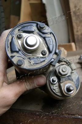

Вот стартер со стороны эл. контактов. Одна гайка на 13, другая на 10.

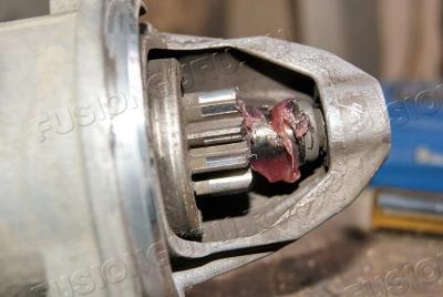

Этой шестерёнкой стартер крутит маховик, шестерёнка двигается на валу туда сюда, втягивается.
Смазки не обнаружил, только такая характерная пачкающаяся мелкая пыль, образующаяся при работе металлических деталей.

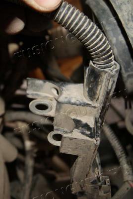

Вот это типа раздаточной электрокаробки закреплённой на стартере. Внутри толстые провода, посаженные на клеммы, это их я откручивал от стартера выше. И один толстый провод идёт под капот на гену, я за него держусь пальцами. Синенький разьём внизу отцепляется нажатием на перемычку, вот как тут Фидель описал с фотками. http://www.fusionguru.ru/forum/viewtopi ... 2&start=40

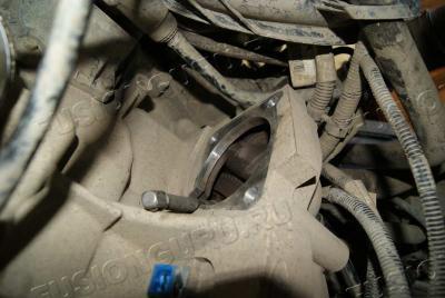

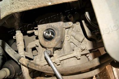

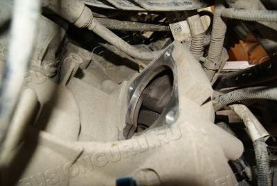

Фигурное отверстие, стартер снял. Видно зубы маховика, их крутит стартер. Обратите внимание на углубление, отлитое в маховике, ниже зубов, видно не очень. В сами зубцы ничего не толкал, стопорил маховик, используя эти углубления.

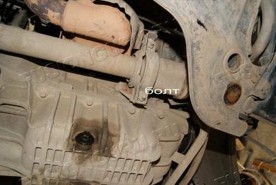

Выкрутил технологическую заглушку для сервисменов. Находится правее и выше сливного отверстия для масла. Доступ к ней загораживает привод правого переднего колеса.
Добавлено спустя 27 минут 50 секунд:

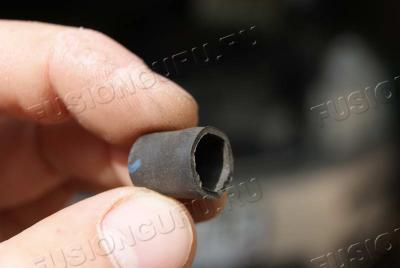

Заглушка. Очень похожа на спецболт, только покороче.
Вместо неё вкрутил обычный болт, 40 мм длинной. Болт удобно вкручивать находясь возле колеса.
То есть, вы приседаете возле колеса, ших-ших болт вкрутили, поворачиваете ступицу деревянным бруском, вставленным между шпилек колеса, привстаёте, видите как из первого цилиндра лезет спица с меткой, дальше взгляд, и немного сбоку — видно прорези в распредвалах под пластину.

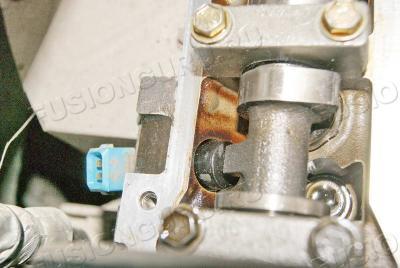

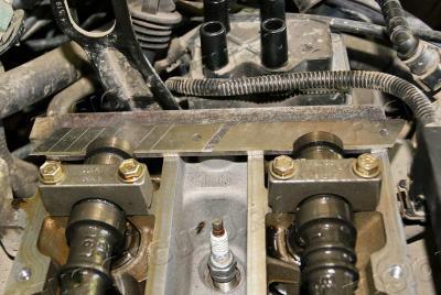

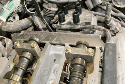

Бум (осторожно), болт упёрся, спица вылезла — ВМТ, спецпластина легко вошла в пазы распредвалов.

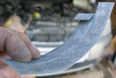

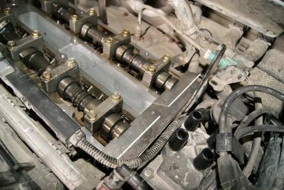

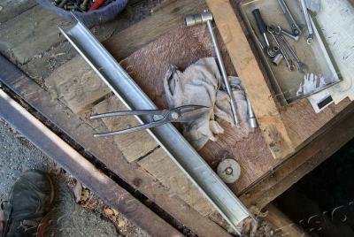

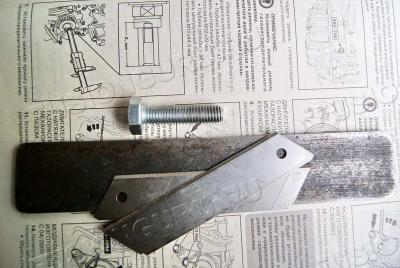

А теперь — специнструмент. Всё настолько просто, вы и представить не можете! Обычный болт длинной 40 мм. Пластину сделал из стандартной полосы, толщина 4 мм. Пришлось заузить её на пять
мм. Пользовался китайским аппаратом для заточки ножей с мощностью двига всего-то 120 вт, прямо на балконе в квартире. Отпилил по длине ручной ножовкой в гараже. Для красоты слегка ошкурил.

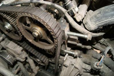

Прорезь в распредвалах 5 мм. Пластина 4 мм. Надо добить 1 мм. Кто-то предлагал ножовочное полотно. Только вот не 0.8 мм полотна для ручной ножовки, а 0,6 мм. Я думал, что это китайцы опять сэкономили, ан нет, на некоторых российских даже написано 0,63. При таком раскладе люфт распредвалов — 3-4 зуба, примерно. Я взял полотна для популярных сейчас ножей, они бывают 0.5 мм и потолще, 0.75 мм. Из тех, что дома нашёл. В сотых могу ошибиться, у штангена точность одна десятая. Да и ваще с пластиной можно не парится, я попробовал запихнуть китайскую отвёртку с отломанной ручкой и тож гут. То есть подходящий пруток, набор каких нибудь пластин и тп. Если поменять ремень ГРМ раз десять, то можно, думаю, и на глазок. Хе-хе. С ножами осторожнее, я неаккуратно схватился и очень сильно порезался.
Нарисовал метки на ремне маркером, крутил валы вправо, влево, выбирал люфт полотнами от ножа.

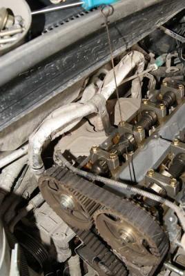

А это спица в первом цилиндре, на ней тоже метка и метка на уплотнении капота, положение — ВМТ.
Добавлено спустя 45 минут 38 секунд:
Ну, проверил, коленвал упёрся в болт, ВМТ, пластина встала в пазы. Болт выкрутил, пластину и спицу вытащил, в яму спрыгнул. В дыру от стартера сунул дополнительный удлинитель от воротка. Заклинить, как хотел, прямо вот в таком положении, не получается. Для того чтоб заклинить маховик, коленвал всё равно приходится повернуть. Да и пока приспосабливался сбил положение. Коленвал крутите воротком с головкой на 18 левой рукой, правой шурудите в отверстии под стартер, пытаясь заклинить маховик. Всё заклинил, надеваем на вороток трубу. Давлю вверх, вороток начинает изгибаться. Вылез, взял латунную проставку и полукилограммовый молоток. Обстучал, легонько болт.

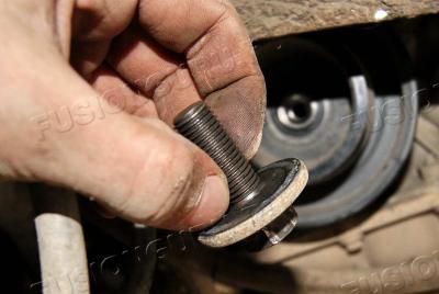

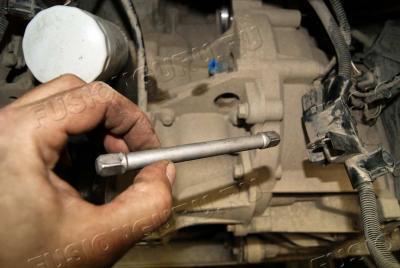

Вот он какой, этот болт.

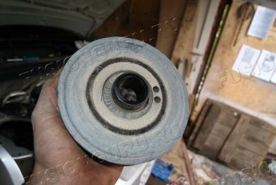

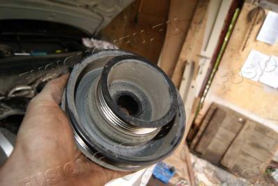

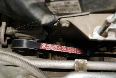

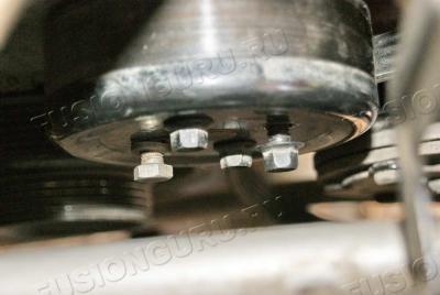

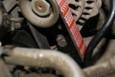

Шкив, вращает оба ремня доп. оборудования.
Добавлено спустя 24 минуты 13 секунд:
Этой стороной к двигателю

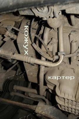

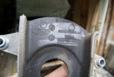

Откручиваем три болтика крепящих нижнюю часть кожуха ремня ГРМ.
Снимаем, смотрим надписи. Поверхность покрыта слоем изношенной резины от ремня, жирноватая на ощупь.
Добавлено спустя 23 минуты 56 секунд:

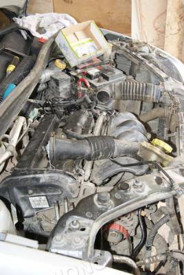

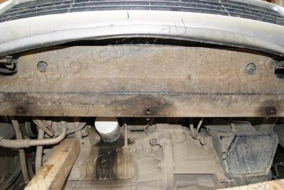

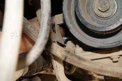

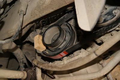

Вид на место работы снизу.
Радиус небольшой, отчётливо видно состояние ремня, но матерится нельзя.
Запросто двигается по коленвалу туда-сюда. Расплывшееся пятно — мой палец.
Добавлено спустя 21 минуту 37 секунд:

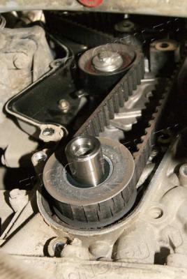

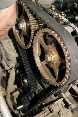

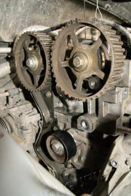

Думаю, что здесь-то ремень и порвётся.

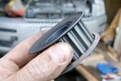

Свёл усы на ролике, сжимая пружину, усилием пальцев одной левой. Правой рукой снял ослабший ремень. Всё очень просто.

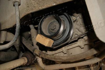

Снял зубчатый шкив с коленвала, запомнил сторону к двигателю. Но можно и не снимать.
На этом месте слегка очканул, как хотите так и крепите этот шкив. Ни меток, ни шпонок, страх. Но отступить некуда, мучаемся дальше.
Добавлено спустя 20 минут 33 секунды:
Износа нет.
Одеваем на место.

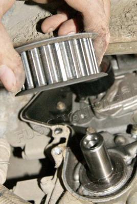

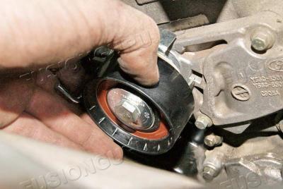

Откручиваем натяжной ролик, снимая смотрим, как он там установлен. Ставим на его место новый ролик, в прорезь должен попасть отштампованный выступ. Да по другому и не поставить.

Вот болты.

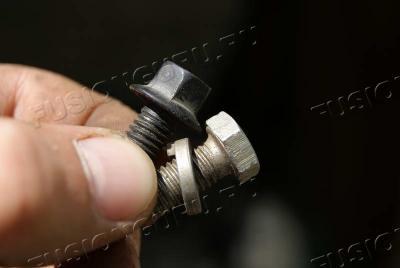

Этой стороной к двигателю.
Откручиваем три болтика крепящих нижнюю часть кожуха ремня ГРМ. Снимаем, смотрим надписи. Поверхность покрыта слоем изношенной резины от ремня, жирноватая на ощупь.
Износа нет.

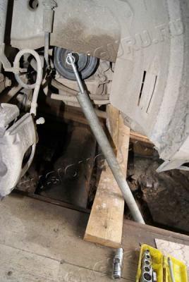

Про болт крепления шкива коленвала.
Где-то я уже говорил, но повторюсь. Продавец в магазе предлагал мне три болта, 250 руб за каждый. Спросил, чего в нём особенного, продавец сказал, что это обычный калёный болт. И сказал чтоб я особо не парился, типа в сервисах тебе его никто менять не будет. Когда пришла пора собирать тачку, я держа выкрученный болт, позвонил бате. Батя у меня старенький, на даче отдыхает, пенсионер уже. Он всю свою жизнь отпахал на оборонном заводе, инженером физиком-ядерщиком. Учился в УПИ на физтехе, а на заводе рассчитывал всякие периоды полураспада и прочие ядрёные процессы. Рассказал ему проблему. Особенно про 45 Нм (усилие затягивания болта), попросил объяснить на пальцах. По его словам, усилие не большое, " если ты про тот ключ, что я у тебя видел, то на него надо давить с усилием в 15 килограмм". Про то что туго откручивается, он чёта сказал про усилие страгивания, которое превышает момент затягивания в скока-то раз, зависящее от чего-то там, не особо понял дальше.
На практике получилось так. Завернул болт с усилием в 15 кг, как батя велел, стал доворачивать на 90 градусов по книжке. Не особо понял на 90 повернулось или, как показалось, поменьше вышло градусов. Толи старый болт по другому заворачивается, а может я чего проморгал. Кароче, надел в итоге трубу на вороток, и затянул до сгиба воротка. Болт солидный такой, скорей ключ сломаешь, чем его сорвёшь. Динамометрического ключа у меня нема, а те што в магазе предлагали, не внушают доверия. Короче, батя всё правильно мне сказал, и в его словах я не сомневаюсь. Так же как не сомневаюсь в том, что русская ядерная ракета поразит любого супостата где бы он не спрятался, на раз-два в лёгкую, пусть они все трясутся от страха! Я так понимаю, что когда двиг крутится, то болт самозатягивается и не может так просто открутится, или мне кажется? Думаю, что нормально всё будет с болтом, стопудов.
Добавлено спустя 50 минут 40 секунд:
Так болт затянул. Снова вкрутил спецболт, сунул пластину, проверил ВМТ. Всё как в аптеке, совпадает. Не спеша стал всё собирать взад, предвкушая как буду ставить ремни доп. агрегатов. Вот на фотке поставил часть опоры двигателя, закрыл ремень ГРМ и гену прикрутил. Клапанную крышку так накинул, чтобы ничего туда случайно не уронить (вспоминал байку про забытые пассатижи в цилиндре).

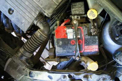

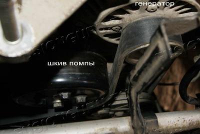

Нашёл колпачок от плюсового провода гены, я про него писал, что потерял его в яме.
А вот один из четырёх болтиков, которые крепят шкив помпы, не нашёл. Наверное провалился меж досок пола гаража, с концами. Пришлось взять первый попавшийся и укоротить его ножовкой.

Я про вот этот шкив.
Дальше расскажу как мучился с ремнём гена, помпа, кондей. Длинный ремень который. Понадобилось вот такое.
Вырезал всякие смешные фигурки и пытался с помощью них надеть этот чёртов ремень. Помог простой прямоугольничег, в принципе пофиг, типа вот этого.
Добавлено спустя 19 минут 14 секунд:
Ещё мне понадобилась ножовка по дереву и бруски. Вот как это происходило.
И потихоньку крутим за ступицу колеса.
Всё время поглядываем на гладкий шкив помпы, а то ремень всё время пытается с него слезть, подпихиваем его подходящим деревянным бруском сверху капота.

Сообщения: 4955
Re: Замена ремня ГРМ
#73 Сообщение ANG » 07 авг 2011, 11:48
Почему бы не надеть сначала ремень на три шкива с ручейками, а уже затем его пропихнуть под шкив помпы? Он же гладкий, должно получиться, я думаю.
Arsen
Сообщения: 992
Полное имя: Arsen
#74 Сообщение Arsen » 07 авг 2011, 13:15
ANG, привет. Я так пробовал, ещё водичкой поливал, не получилось, натяг ремня просто зверский, а в этой щели очень не удобно возится. Ещё пытался этот шкив гладкий на один болтик наживлять, получается такая эксцентриковая система, типа так. Потом ремень надел и попытался рычагом деревянным и подкладками нажать на шкив и зафиксить остальными болтами. Усилие лишка, показалась мне, болтик сломать побоялся, и если бы вся моя конструкция резко сорвалась, то мог бы поломать чего под капотом.
Так ремень надели. Гену лучше прикрутить до того, как ремень ставить. Я всяко икспериментил при надевании ремня, по этому он на шпильке тока висит.
Закрутил гайку на шпильке, вкрутил длинный верхний болт и нижний короткий. Закручивались с усилием и звуками, ремень-то гену перекашивает немного. Нехорошо, так делать не надо!
Нижний болт гены, немного мешает ремень.
Добавлено спустя 1 час 8 минут 29 секунд:
Второй ремень, короткий, надел запросто. Детский сад по сравнению с длинным ремнём. Подсунул жестянку и крутанул ступицу, он сам и запрыгнул. Натяг у него меньше, шкивов два всего, меньше болтанка и следить проще. Ура, ремни поставил!

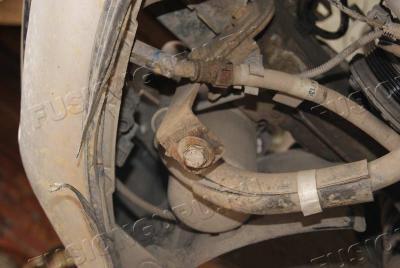

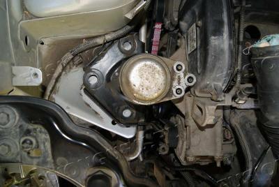

Занялся опорой двигателя. Видите отверстия не совпадают. Опору наживил и вытащил подпорку из под двигателя. Опору прикрутил, но по старым отпечаткам, чёта как-то не так. Не встала опора на старое место, как бы сдвинулась чуть-чуть, но не критично. Думал, потом, проеду чуток, двиг потрясётся и встанет на место, а я перекручу болты по новой. Но засада вылезла когда я всё собрал, подлянку сам себе устроил, аж смешно. Потом покажу как не надо.
Ну, опору поставил, с нехорошим чувством, и колесо прикрутил. Перед тем как прикрутить стартер, ещё раз полез проверять установку валов двигла.
Заклиненный маховик.
Ну ладно, на работу надо со второй. Поеду на машине, мужикам буду хвастаться и много рассказывать. Ночью допишу.
---- PASTE ----
Вот это пихал в маховик, а так-то можно всё равно чего.
Опять пластина, ВМТ. Попутно вкручивал всякую мелочёвку, типа свечей (почистил их, и оценил состояние), так же всё время проверял, как чего прикрутил.
Пора со стартером разобраться.
Добавлено спустя 11 минут 12 секунд:
Не знаю, в книжки не глядел, нужна тут смазка или как? Но меня напрягают не смазанные детали, поэтому смазал вал по которому ползает шестерня. Так не очень густо, вдруг на смазку будет грязь копится. Или в мороз примёрзнет, не знаю, пользовал дешёвенький литол от ЛУКОЙЛа.
Сначала, на весу, прикрутил провода к стартеру, а потом сам стартер, там всего три болта.
Про разъемы тоже не забыл, один перед стартером, а другой за ним. Толстый провод подал снизу в направлении гены, он от него. Ещё раз внимательно осмотрел всё из ямы, вроде, ничего не забыл.
Прежде чем клапанную крышку прикручивать, разглядывал датчик коленвала или как он там теперь называется. Даже носик отлили на распредвалу, и пимпочка датчика напротив. Не надо под машину нырять, может так удобнее, не знаю.
Добавлено спустя 8 минут 3 секунды:
Прикрутил клапанную крышку со старой прокладкой, предварительно смазал прокладку маслом, палец макал прям в клапанный механизм и тщательно протёр место посадки крышки на двигле. Затянул посильней, чем было на заводе. Пластмассовые направляющие под воздухофильтр тож не забыл.
Про разъёмы тоже вспомнил. Этот на правом углу клапанной крышки, под отдельной гайкой. Не разбирался чего за разъём.
Ну и слева этот, типа, к датчику коленвала-распредвала. Американцы, всё у них с ног на голову. Или у русских?

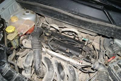

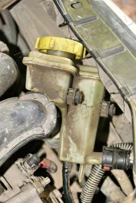

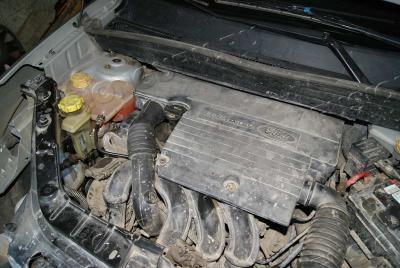

Стал ставить бачки на место, с охлаждающим-то в пять сек разобрался, а с тем, что под масло гидроусилителя руля произошёл казус, я там выше говорил, что опора двига плохо встала. И это тогда, когда почти всё собрано. Оба бачка лежали себе в сторонке, мне не мешали и я на них внимания не обращал. Один поставил, хвать второй, не тут то было. Зажало его меж двигателем и решёткой передка, так удачненько он лёг, ни туда, ни суда. Поэтому опора на место не вставала. Я как понял чего произошло, ощутил такой, как в боксе говорят, неожиданно-пропущенный удар под дых. Опять раскрутил опору и подпёр движок. Вытащил бачок, крепкий однако, не сломался. Опора тоже встала как надо.
Свечные провода воткнул на место, смотреть их не стал, я контакты на них недавно чистил. На проводах написаны номера цилиндров и на высоковольтном распределителе (катушка, или как там его) тоже, только очень мелко.
Слева всё собрал, тока фара осталась.
Добавлено спустя 8 минут 33 секунды:
На батарею провода повесил.
Сел за руль, выдохнул, и повернул ключ зажигания. Машина сразу завелась. Но звук работы двигателя изменился, я вылез и сунул голову в капот. Думал, что забыл чего прикрутить, я звук своего мотора различу из десятка моторов. Но посторонний тон слегка стал изменятся в « лучшую сторону». И я понял, много чего откручивал и ремни по другому тянут, вот звук и изменился. Но тон потихоньку уходил, или как передать ощущения словами я не знаю. А может, забыл чего прикрутить? Ну, скоро узнаю тогда.

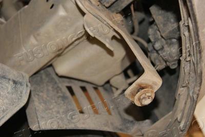

Снизу кожух надел.

Сообщения: 4955
#76 Сообщение ANG » 08 авг 2011, 10:43
Категорически зря смазал вал стартера. Он полированный, смазка абсолютно лишняя. У меня до чистки полтора года отработал. После чистки уже два с половиной и не просится. Не надо смазывать, налипнет феродо.

Часть защиты поставил, а большую часть не поставил. Опять сорвал резьбу на закладных. Ну понятно наши ребята при продаже ставили. Надо закладные переделать, а то достало уже.

Да, ANG,может ты, скорее, прав со стартером. Поезжу месяцишко, погляжу по ощущениям.
Потом, может, сниму и гляну чего как. Там три болта всего открутить.

А теперь разберём старый ремень ГРМ. Пробег 106 тысяч км. Без валидола не смотреть!
Сильный изгиб, внешняя сторона. В трещинах видны рваные нити корда.
Вся внешняя сторона равномерно покрыта красивыми трещинами.
Вид сбоку, видно как трещины расходятся вдоль корда.
Добавлено спустя 7 минут 45 секунд:
На внутренней стороне износ небольшой. Не сильно потёрты вершинки зубцов ремня.
Сильный изгиб, трещин нет, внутренняя сторона.
В одном месте ремень как бы сшит. Точнее в этом месте соединены два конца корда. На новом ремне это место гладкое и аккуратное. А на старом – нити корда дыбом.
Добавлено спустя 7 минут 10 секунд:
Но опасности это не несёт никакой. Про сшитое место.
Вывод для себя сделал такой.
Ремень изношен равномерно, что есть гут. То есть валы не бьёт, шкивы не колбасит, ничего не перекошено и проблем нет никаких. И вообще механический износ невелик. Почему в трещинах?
Я думаю это старость + высокая температура + специфика использования конкретного авто. Мне кажется, что 200 тысяч за три года наверное можно, а если машин стоять будет, то лет через 15 он сам на пол упадёт, рваный на части. А так же жесточайшие условия эксплуатации, частая езда по лесу на пониженных передачах, постоянно застреваешь и давишь на педаль как дурной – вот вам температура + специфика. Но я бы всё-таки ударение поставил на старость. Так что мужики ездим, ездим и ездим, оборудование должно работать, нечего ему простаивать, как говорят у нас на заводе.
Старый ролик, чека не его, естесно.
Очень похож на новый. Джапан.
