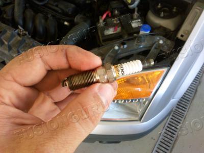

предыстория такова: двиг 1,6, механика, пробег 96200. за июнь - июль поменял : все ремни + ролик + помпу, все фильтры, масло в двигателе ford formula, антифриз тоже фордовский, мыл ДЗ и форсунки, свечи поставил DENSO T16VR-U10, все заказывал у Кукурузника.
пропала тяга на низких оборотах (1500-2000), пропала как-то постепенно, что я даже и не понял после чего. сегодня поехал на диагностику проверил компрессию и давление в топливное рампе. компрессия - около 18 :eek: , давление в рампе - около 3,5 (правда когда заводил двигатель были какие то резкие просадки до 3 - 3,2) гоняли с мастером по городу , крутили движок до 6000 - давление в норме, когда машина тупит - с давлением аномалий тоже не заметили.
проверили свечи на стенде - искра бежит по изолятору. две свечи вот такие
проехал на них около 2500км :( , СТОшник сказал что все у меня нормально (крооме свечей), просто надо ездить на более высоких оборотах. но что то мне кажется что это не совсем так
свечи могут быть причиной? и компрессия такая это нормально?
