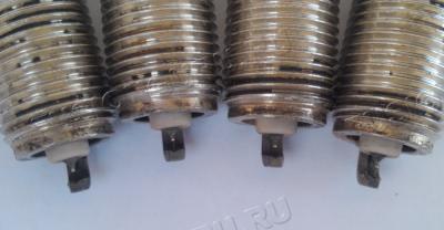

Alexxx, осмотри внутри мундштуки проводов, если в них серый налет есть то промой карбклинером, и комплементарные поверхности свечей и "бобины". На свечах когда шьет, видны на изоляторах черные риски.
Re: Дергается, надоело.
#689 Сообщение SAnat » 11 июн 2015, 12:57
Я раз в год свечи снимаю проверяю.
Постоянно нахожу на керамических изоляторах по 1-2 тонких черных риски.
Это нормально?
Или их вообще быть не должно.
Просто симптомов , что плохо машинке никаких и я смело стираю риски и езжу дальше.

Станислав, рисок быть не должно. Просто "санитария": промой "карбклинером" или хорошим растворителем ( не из хозмага) изоляторы и "мундштук" В/В провода. Помогает.

И проверь зазоры меж электродами. Если зазор такой что слон пролезет - совсем не хорошо, значит что-то прошьет... не высоковольтники, так катушку.

SAnat писал(а): Свечи Denso ITV16 отходили 20000км.
Жалоб нет.
Взял щупы, измерил зазор.
1,15 (+/- 0,02) в среднем, это я считаю до начала бокового электрода, не учитывая выемку посредине.
У меня и на предыдущих свечах были черные риски на керамике, причем более ярко выраженные , чем щас
