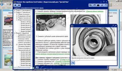

В Третьем риме смешные ошибки попадаются, рассказывают про коленвал без шпонки, а на фото проточка на валу.

Arsen писал(а):В Третьем риме смешные ошибки попадаются
Третий рим это журнал "Мурзилка" для взрослых... :D
Мультимедийное приложение от 2007г? Если это оно я удалил его, с книгой удобней.

viktop973 писал(а):Мультимедийное приложение от 2007г?
У меня и в обычной книге ошибок дофига. По крайней мере по части электрики
