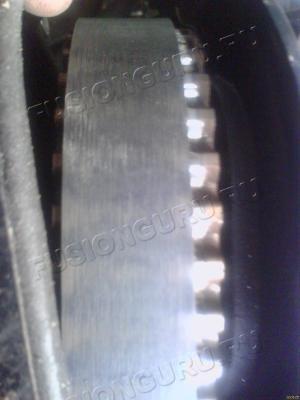

А у меня ползает.С чем связано интересно?Просил жену погазовать до 3000-3500 оборотов а сам смотрел на ремень-стоит на месте.Когда же он ползет? На 6000 ?

Не может быть идеально, допуск по соосности валов и параллельности рабочих поверхностей + сам ремень не идеален, вот и набегает.

orionwar, мож при торможении двиглом перебегает. Мож при особых усилиях. Да мало ли. Мож на холодную...

Интересная мысль :smirk: Тоже склоняюсь к мысле о торможении двигателем, пользуюсь постоянно.Видимо нагрузка на ремне меняется он и ползет в сторону.

Возможно при вибрации, когда толкатели клапанов дребезжат, раннее переключение, резкий газ.
