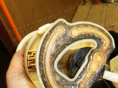

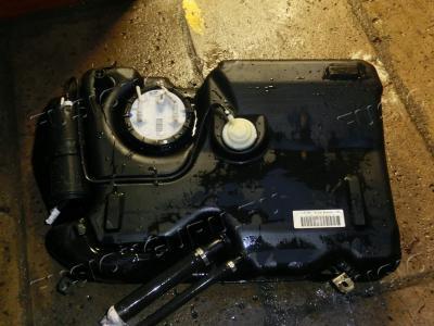

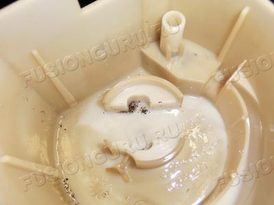

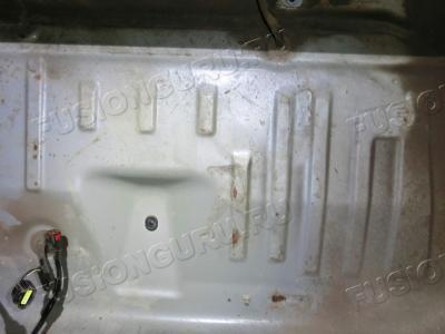

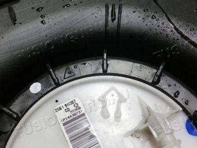

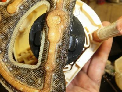

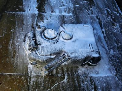

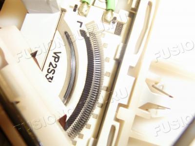

Да и не к добру такое дело. Я потому и выложил сюда - может среди всего, что вы наговорите, найдется то, на что я не обращал внимания. Вон седня по настравлению Димона полез под фьюжа.
Толку нуль. Вот я понимаю, у чела есть на что посмотреть - http://www.fusionguru.ru/forum/viewtopi ... 15#p145615
Вот как я его
КрасавЕц
Ну хотя бы ради этого стоило туда слазить
Недокрутил форд, казлы.
Резистор как новый
А мне даже похвастаться нечем
Скудные пожитки

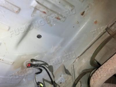

А вот че. Мало того, что не докрутили, так еще и не положили проставочки. Пришлось самому придумать. а то даже кузов до дыр протерло
Промазал эти места гарфиткой, поставил паралонки (приклеил) на места проставок. Ну хоть что-то надо было сделать, а то совсем обидно.
Ах да, НИХРЕНА, дергается. Не помогло.
Да и грязи-то там не было. Так, чуть чуть.
