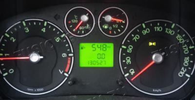

#97 Сообщение шериф » 29 сен 2016, 11:13
Puwistiy писал(а):с багажным боксом и на 92 хороший результат.
А что скажите на этот результат? Пробег 5440 км, 6.9 литров по моему не плохо!

#98 Сообщение Puwistiy » 29 сен 2016, 12:33
да хорошо.
Я тут из Крыма вернулся на 2 л и автомате рад был 9.5 л
А фью меньше 6 л по трассе не получал.
