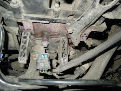

буду завтра менять свой, взял AVA ...в Москве Владимир... продает оригинал за 4000р... просто решил сэкономить AVA 2780р.
буду менять на яме... попробую все за фоткать...

на замену ушло времени 2часа... делал все первый раз... на яме гораздо проще...сложностей нет. Единственное умышленно сломал защелку фиксации радиатора кондиционера...
фоткать сложно весь в антифризе...Пролил литр точно..

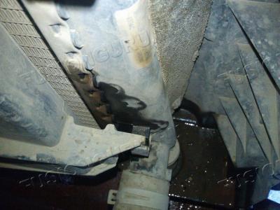

#94 Сообщение SAnat » 04 дек 2014, 13:35
SAnat писал(а):
У меня уже 2 неделю жижа присутствует на телевизоре внизу под радиатором (ну это я заметил 2 недели назад, могло быть и месяц назад, я под капот редко зимой лажу).
И антифриз ушел с максимума до минимума, вожу с собой 400грамм разбавленного антифриза, готового к заливке.
Седня в обед глянул , а в бочке уже ниже минимума существенно.
Пора долить.
Что течет фиг поймешь :nea: , все так узко, без снятия защиты фиг подлезешь, думал сливная пробка слева дала течь, но потом смотрю основная мокрота с другой стороны.
Пробка расширительного бочка вроде нормальная с виду.
Потеплеет буду разбираться ;) Только бы не радиатор :(
SAnat писал(а):Ну вот потеплело, подлез снизу со скинутой защитой, а там все сухо :lol: Высохло все за полтора месяца, протер посмотрел внимательно, не видно откеда могло бежать :crazy:
Зимой подтеки были справа в районе середины, потеки появились тока за -35С, при таких температурах (неделю было -40 -45) я ездил почти месяц, потихоньку антифриз уходил, я долил всего за это время чуть больше пол литра (уже разведенных) , с уходом холодов антифриз перестал убегать (уход холодов это у нас -30 и чуть чуть теплее :D ).
Вот не знаю где щас искать где текло, мож забить думаю и списать все на продавливание в морозы, однак на следующую зиму не хочется снова об этом думать в морозы, может посоветуете чем шов между пластиком и металлом герметизировать :)
Ewgeny_R писал(а):
SAnat писал(а):не знаю где щас искать где текло
Можешь забить и не искать :) Следующей зимой найдешь ;)
:hat:

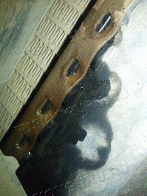

Точняк ;) , все время было сухо, после -25с началось , при стоянке всегда несколько капелек мелких под бампером справа, вот оно
Заметили ржавчину на боках радиатора ;) , даже на сухую по ней найдете место утечки :up:
Слева все сухо.
Производители, щас экономят и унифицируют производство.
Берется радиатор впринципе универсальных размеров (металл), а рамка выплавляется уже под конкретную машину (пластик). И получается бутерброд металл пластик с разными тепловыми свойствами, скоростью нагрева и расширениями.
Да и вообще мы же делаем радиатор в машинку для теплых стран до -25с.
И все бы хорошо если сделать радиатор (металлический) герметичным и просто вставить в рамку, но нет мы сплавим их, пускай пластик со временем устает от нагревов и охлаждений и народ покупает у нас новые радиаторы ;)
По сабжу:
1. не течет активно, просто слегка мокрит вторую зиму,
2. по опыту предыдущей зимы надо будет долить за зиму грамм 150-200 разведенного.
3. Не напрягает, пусть течет и дальше, на скорость не влияет. А пару раз за зиму открыть капот и долить не проблема.
4. Менять не особо хочется можно ли заплавить?
5. Можно ли найти аналог цельнометаллический (взял бы с удовольствием)?
