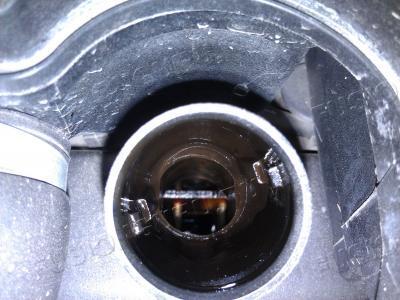

Начал готовиться к замене масла.
Купил стандартное масло Ford Formula F 5w30.
Фильтр Filtron OP629. Кстате как фильтр кто такой ставил?
Вот думаю менять сейчас впринципе не проблема или подождать полмесяца все равно поеду на ТО пускай там поменяют.
Вопрос вот в чем. Нужно ли промывать двигатель если все время лили и я залью одно и тоже масло Ford Formula F 5w30?
А то я смотрю через горловину заливной крышки в двигатель.
И чего-то мне оранжевый налет там внутри не нравится совсем

Нет. Масло должно довольно быстро потемнеть - это хороший знак. Само по себе масло содержит моющие присадки и его рекомендуется менять не реже 1 раза в год.SAnat писал(а):Вопрос вот в чем. Нужно ли промывать двигатель если все время лили и я залью одно и тоже масло Ford Formula F 5w30?
Догда надо промывать - от маслаSAnat писал(а):И чего-то мне оранжевый налет там внутри не нравится совсем

Крайне вредная процедура (промывка), это со слов бывалых автомобилистов. Моно получить совсем мёртвый головка цилиндров... (отмоетя из какого нить закоулка грязюка и закоксует маслоток).SAnat писал(а):Начал готовиться к замене масла.

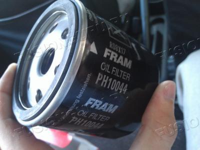

Поехал на ТО и забыл дома свой фильтр Filtron OP629
Пришлось в дефиците времени быстро найти аналог - FRAM PH10044
Вот как он выглядит:
Здесь у вас он не значится http://www.fusionguru.ru/faq/zapchasti/#Maslanyj_filtr
По каталогам к Фьжену подходит, на ТО это подтвердили, проблем с установкой не возникло.
Стоимость фильтра 250руб.

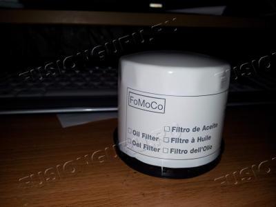

Скажу про масляный фильтр на моторы 1,4 и 1,6
Сначала(много лет назад
) шли фильтра большие,а теперь маленькие...
Началось все с первого фокуса на 1,4 тоже "большой" стоял и на фиесту и фьюжн такие же ставились...
После появления второго фокуса так же шли "большие"...потом после смен-замен номеров появились маленькие...
И те и те подходят...но "большой" оригинальный теперь трудно достать-только из запасов старых остались,зато неоригинала полным полно
