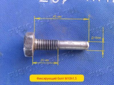

Проверял. Колено в болт упирается, планка вставляется. Вот думаю может дело в длине болта? Casper у тебя нет ли чертёжика болтика?
Добавлено спустя 8 минут 29 секунд:
вот нашёл откуда болтик я взял http://www.fusionguru.ru/forum/know ... php?id=113 и чертёж токарю давал такой

Там где 45 мм, должно быть 39. Это существенно. Вот нашел чертежик.

sedem писал(а):Там где 45 мм, должно быть 39.
Их три разных по длине. В наборе так и идут три, хотя на конкретной машине используется только один какой то.

Dima!,Да разговор про другие болты (который фиксируют вал в верхней мёртвой точке)
Где-то мы с *Casper*, Фотали болты, я сделал как на фото выше Сане не понравилось... крутить много, хотя у такого болта жесткость больше.

У меня вмт соответствовало 39мм.
Re: Замена ремня ГРМ
#810 Сообщение maxs-vd » 25 окт 2013, 11:13
39 этот размер разве имеет значение?

Нет не этот, а тот, что от головки болта. Тот что на фото выше 45 мм.
#812 Сообщение maxs-vd » 25 окт 2013, 11:24
sedem,
Я имел ввиду в 807 сообщение я по этому чертежу и делал
К стати вот и пластинка с прорезями...
А длину болта как у меня всегда можно подрегулировать гайкой если это необходимо
#813 Сообщение *Casper* » 25 окт 2013, 11:24
maxs-vd, да его еще и засунуть надо суметь. Надо мне мой сфотать.
sedem
Сообщения: 362
Откуда: Южный Урал
#814 Сообщение sedem » 25 окт 2013, 11:33
Это да, я тоже делал из обычного болта. Дорезал резьбу, а потом гайкой выставлял необходимую длину. Утончение на конце делал на наждаке. Вырезы,кстати на пластине , по моему ни к чему. :hat:

Много сказано, но точного ответа про длину и влияния длинны на выставление ВМТ никто и не дал.
Ладно, выточили теперь болт 38 мм, в наличии есть 45 мм (по которому я делал), на следующей недели сам сравню как от этого зависит ВМТ. И никто так и не смог ответить как выставить первый цилиндр в ВМТ на такте сжатия не смотря на распред. валы
