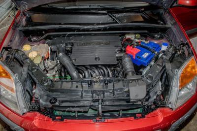

Вот и я поменял ремень ГРМ. 115тыс.км. Менял не сам (на сервисе Фольксвагена), но вовремя. Еще тысяч пять-десять прошел бы :mda: . На внешней стороны много глубоких рисок (как порезы выглядят). Фотика под рукой не было. После сборки не смогли завести. Не доткнули датчик кислорода. Подлезать после сборки не удобно. (У меня просто рука тонкая, поэтому и достал. И то не сразу сообразил как воткнуть. Если просто "тыкать" в разъем, сам датчик амортизирует и не доходит до защелки, а сильнее - боялся сломать. Нужно было одним пальцем придерживать датчик, а вторым защелкивать фишку. :hat:

Дмиттрий писал(а):Не доткнули датчик кислорода.
Это где такой датчик стоит? Чет не соображу. И нафига его надо было снимать?
Ну может не кислорода :o
Он там, куда зеленая стрелочка показыват :o
Надеюсь maxs-vd не обидится за использование его фото для наглядности.
Re: Замена ремня ГРМ
#953 Сообщение *Casper* » 26 фев 2014, 21:00
Заслонку что ль не подключил?
ЗЫ: А фото уж больно знакомое.
