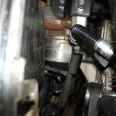

- Сообщения: 42222
Re: Замена прокладки ГБЦ. Опыт дилетанта.
А ты на него со стороны фары посмотрифьюжевод писал(а):На расширительном бачке антифриза нет меток "min" "max".
эт ты сбоку фары, а посмотри над ней в туже сторону.

- Сообщения: 6036
- Год выпуска: 2019
- Откуда: Сык-тыв-КАРРР!!!
На моей фотке как раз между min и max. Чуть ближе к максимуму.фьюжевод писал(а):скажите какой уровень антифриза должен быть на холодном двигателе в см.
По фотке Фиделя легко соориентироваться.
- Сообщения: 7016
Бачок на фотке Фиделя треснутый под меткой Min, прям как у меня, походу наиболее частое место появления трещин.
