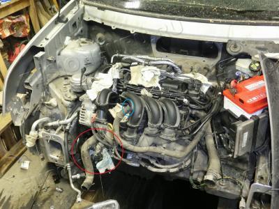

#8 Сообщение shev8621 » 11 авг 2014, 09:41
Вот тут этот треклятый тройник находится...

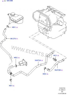

#9 Сообщение *Casper* » 11 авг 2014, 14:51
Чет я там тройника не видел.
Вот тройник - красный
Синий - одна из отстегнутых трубок. Вторая идет на расширительный бачок.

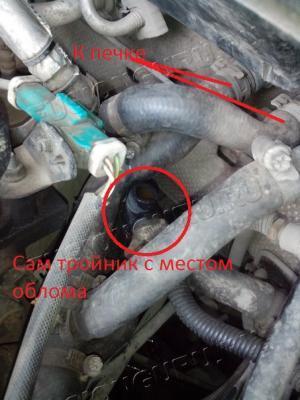

#10 Сообщение shev8621 » 11 авг 2014, 22:54
Правый патрубок от радиатора печки и вставляется в этот тройник,обломленный кусок остался в патрубке...
#11 Сообщение *Casper* » 11 авг 2014, 23:53
Ааа, вон какой тройник. Так он вроде отдельная деталь
Добавлено спустя 16 минут 44 секунды:
Re: Вытек антифриз...
А это точно штатный? В каталоге нету. Да и хомуты странные. Нормавские.

#12 Сообщение shev8621 » 12 авг 2014, 09:32
Скорей всего не штатный,в круг хомуты червячные!Не понятно от какой машины!Если знаете металлический аналог,скажите пожалуйста,ну или хотябы такой же!
#13 Сообщение *Casper* » 12 авг 2014, 09:40
shev8621 писал(а):Не понятно от какой машины!Если знаете металлический аналог
Так не понятно и мне. Вынимай полностью этот тройник.
