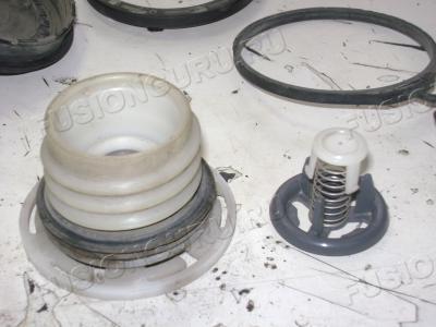

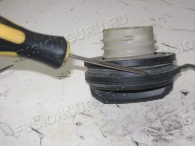

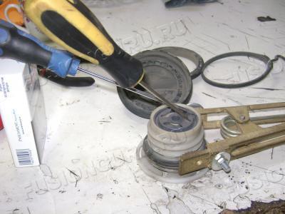

Клапан справа от крышки;
Добывается примерно так ( отверткой с желтым в ручке - поддеваем в секторе серого пластика, а отверткой с синей ручкой, поддевая за край серого пластика(напротив сектора!) освобождаем из зацепа белого пластика :D ):
Освобождение от поводка:
Все манипуляции в тепле и с теплым пластиком ;)
Этого можно и не делать, а для проверки клапана ртом как "уа"куум-насосом прильнуть к торцу крышки, "тьфу какая гадость"(с)
