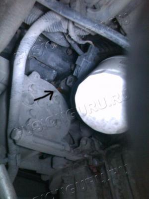

Добрый день. Заметил под машиной лужицу после стоянки. Заглянул снизу:
Капает несильно, уровень в расширительном бачке антифриза почти не упал (капает уже дня 3).
Как устранить течь?

#3 Сообщение svd32 » 02 окт 2015, 10:34
На фото видно: пластиковая трубка прикрученая к двигателю (указывает стрелка), похоже что из соединения трубка/двигатель.
Сообщения: 11292
Re: Течь антифриза.
#4 Сообщение timoha-07 » 02 окт 2015, 10:49
:D Это крышка термостата а не трубка. Менять прокладку крышки с торцовкой оной. Для убедительности что течь оттуда: берем рукой за "хобот" резиновый патрубок от крышки и слегонца покачиваем его, если течь активируется то "диагноз" тот.

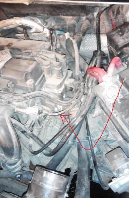

Откатал я на своем Фьюжике за год с небольшим 16 тыс. км, после покупки сразу заменил ремень ГРМ, но помпу не трогал ибо пробег похож на реальный и моторист посоветовал помпу не менять. Но тут вдруг уровень ОЖ в бачке упал ниже середины, я долил ровно до середины, а через пару дней опять смотрю уходит антифриз, подложил бумажку и наутро пятно со стороны ремня ГРМ, я решил сразу - помпа. Осмотр корпуса термостата ничего не выявил, на ощупь там тоже сухо.
Сегодня загнал на яму, снял защиту и о чудо со стороны кожуха ремня ГРМ сухо, теч с идет с середины мотора, точнее с пластмассовой крышки, которая прилегает к ГБЦ, в нее входит верхний патрубок с радиатора, а сверху не ней катушка зажигания.
Разбирать дальше не стал, наверняка прокладку продавило или перекосило весь корпус (что очень наврятли), а вот 3 болта на 10, что ее крепят попробовал подтянуть, но затянуты они хорошо, даже сдвинуть не смог их.
Кто нибудь сталкивался с таким? Сливать антифриз просто так чтобы посмотреть, а че там вообще не охота, надо как минимум прокладкой запастись, а может там и прокладка не нужна на герметике все сидит, разбирал кто нибудь этот узел форумчане?

У меня походу другая проблема все-таки не из под патрубка теч, а именно из под крышки, этой пластмассовой, но пока не снимешь катушку и патрубки точно и не разглядеть.
Меня настораживает, что никто ее эту крышку не откручивал, по крайней мере из-за проблемы течи ОЖ.

Ага, там дюралевый патрубок-нахлобучка, и под резиновым будет весь в "коростах" из солей прущих с дюраля. И кронштейн катушки тож дюралевый. Может это аналоговый уже пластик? DarVeter, дел то там не много, до выходных растягиваете "удовольствие"?

Так Вы его разбирали, там прокладка есть? Я ее в с сам вырубить из подручных материалов смогу, если родная высыпалась? а еще лучше на герметик посадить все это можно?

Нет, эту деталь от блока не отстегивал. Лазил там по причине замены резинового патрубка (была раздутость на резине у дюралевого "хобота"), сняв патрубок резиновый, обалдел от коррозии дюраляки. Счищал без ее снятия с мотора, но снимал катушку , чистил лентой наждачной бумаги. Если в вашей истории сифонит по соединению дюралей блока и "хобота", то там скорее всего металлическая прокладка как на помпе. Проверенный "временем" :D паронит должен в том месте работать исправно ( толщина прокладки там не критична как в посадке помпы).

да скорее всего, на палец под хоботом сухо вроде было
timoha-07 писал(а):Проверенный "временем" паронит должен в том месте работать исправно
Понял, спасибо, надо запастись паронитом
