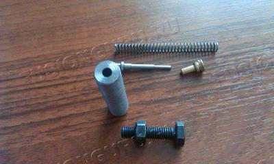

При откручивании (закручивании) регулировочного болта, он, непременно, сломается и все его содержимое (пружина и заглушка) полетит на все 4-е стороны. Потом ищи-свищи по всему гаражу (или кто где ремонтируется, не знаю). Проверено на собственном опыте, хотя делал аккуратнее некуда. Болт как будто гнилой был, треснул и все. (как говорится "восстановлению не подлежит"). Правда, повезло, немного поискав по полу все нашел. Так что, кто собирается крутить этот болт, почти наверняка он у Вас сломается и придется делать какой-то аналог. И ни разу он не разборный, болт этот. Мой был в отличном состоянии, ни пылинки ни соринки, ни ржавчины никакой внутри не было.
Буду делать металлический из болта М10 или круга 10.
И, да сделал диагностику с помощью ELM327, действительно требуется адаптация дроссельной заслонки. Поставлю новый болт и буду регулировать его на 0,9 Вольт (как посоветовал *Casper*). Кстати forscan ELM адаптер не определил, а вот с torque все намного лучше... Кто знает как в torque вывести данные о заслонке, как увидеть значения напряжения на ней?

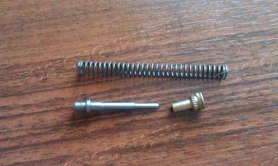

Вот, что находится внутри регулировочного болта ДЗ:
Пружина, штифт и заглушка.
Сделал на работе аналог пластикового болта:
Фото в сборе с ДЗ:
Правда в окончательном варианте пришлось его укоротить, упирался во впускной коллектор. Отрезал головку у маленького болта. Штифт также укоротил, отрезав длинную тонкую его часть, чтобы не терся о пружину. На сам болт надел гайку, чтобы после регулировки зафиксировать его.
Размеры нового болта: диаметр 10 мм, шаг резьбы 1,25 мм (стандартный имеет те же параметры), длину, после укорачивания не мерил - где-то 50-55 мм. Отверстие под пружину делал сверлом на 5,5 мм, под штифт - 3,5 мм.

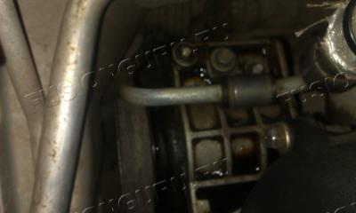

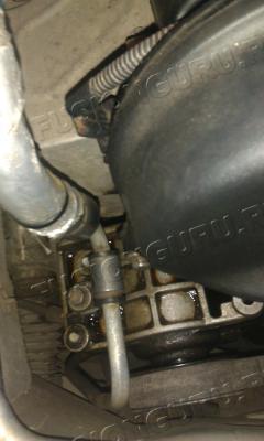

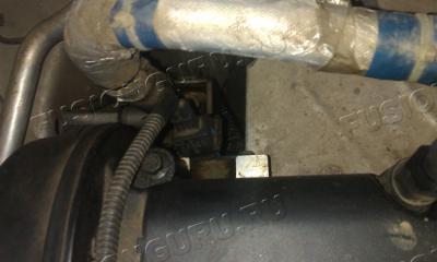

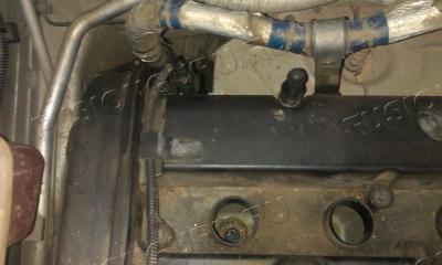

И еще, при манипуляции с заслонкой, решил посмотреть свечи, поднял взгляд немного выше, а там вот что оказалось:
Добавлено спустя 8 минут 57 секунд:
Я так понимаю датчик - это датчик положения коленчатого вала двигателя, а вот откуда эта жидкость взялась я не выявил.

Re: Неисправность системы двигателя. Мигающая шестеренка.
Меняй прокладку клапанной крышки.Данил86 писал(а):а вот откуда эта жидкость взялась я не выявил.
- Сообщения: 11292
Данил86, ветошью - салфеткой протри где обжим и изгиб рукава от насоса ГУР ( в конце термоэкрана, на последних фото), если масляно - то сюда. Если сухо, зеркальце подставь осмотри блок ниже датчика Р/валов.
Заслонку ладонью закрывал на работающем моторе? Реакция на обороты какая?
- Сообщения: 1805
- однозначноfidel1970 писал(а):Меняй прокладку клапанной крышки.
Еще момент такой замечен - масло, из-за негерметичной прокладки, попадающее на изоляторы свечей может обусловить их пробои и провал в работе двигателя по достижению определенных оборотов. У меня это было около 4 тыс. Сменил прокладку ушли провалы . Но это пока на уровне ощущений. А прокладку менять
