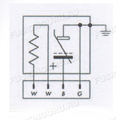

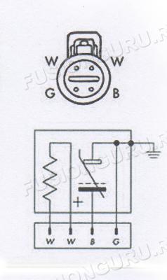

какое напряжение должно быть на клеммах W-W со стороны жгута при включении зажигания?
Re: Нужна помощь… Появились ошибки P1000;P0030.
#5 Сообщение *Casper* » 29 мар 2017, 09:16
На одном постоянно +12, второй по разумению ЭБУ эпизодически прижимается к массе.

значит если подключить вольтметр к (W+) и (G) то получим напряжение АКБ?!
#7 Сообщение *Casper* » 29 мар 2017, 11:48
При включенном зажигании да.
