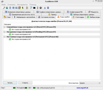

Re: Купил подержанного фьюжика... советы-подсказки-инструкции
есть сканмастер.. :up:
#10 Сообщение *Casper* » 25 июл 2017, 00:02
Ну дальше примерно также. Подключение, чтение ошибок, чтение стопкадров. Тип - general

#13 Сообщение Vadim » 28 июл 2017, 14:57
Два дня ставлю экстремальные эксперименты :D
лампа не горит...
ошибок нет
в стопкадрах - пусто :unknw:
"Обожаю" саморемонтирующуюся технику :shit:
#14 Сообщение *Casper* » 28 июл 2017, 15:15
Vadim, ошибки посматривай форсканом. Стопы сканмастером.
