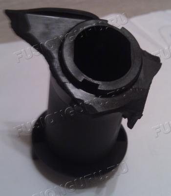

Да бы развеять сомнения, сфоткал горловину.
Re: Отломилась маслозаливная горловина от клапанной крышки
#7 Сообщение fidel1970 » 17 фев 2012, 09:40
cozmonaut, думаю ремонт возможен.

Сомнения развеялись моментально! (Как умудрился? :hi: ); to fidel1970 : По поводу Локтайта406 - пальцы клеит на ура (плавали, знаем), а в данной ситуации может лучше использовать что-то типа "Поксипол"а ?

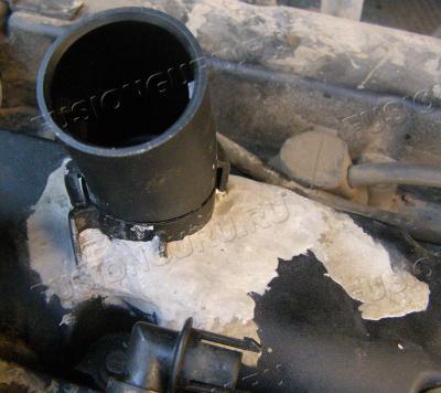

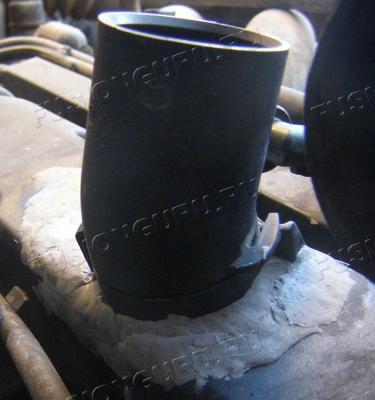

Получилось вот так:
Сегодня потыркал горловину. От легкого надавливания не отвалилась. :)

cozmonaut писал(а):От легкого надавливания не отвалилась.
Ой, чёта мне страшно... :crazy:
Дим, вечерком закрой крышку и заведи машинку...
