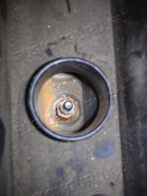

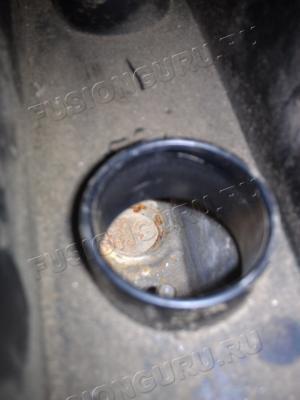

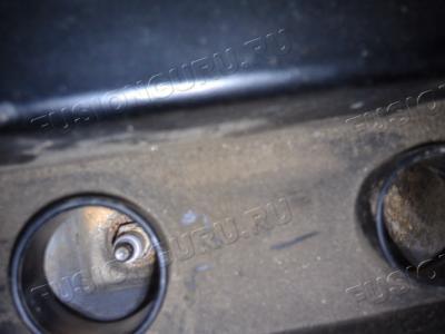

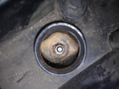

На работу зажигания не жалуюсь работает отлично.
Сегодня сунулся в двигатель проверить ремень ГРМ, провода до свечей заметил в отличном состоянии, дай думаю выверну свечи еще и посмотрю нагар.
Сунулся внутрь и вот что увидел :eek:
Металлическая часть свечей, не просто покрылась ржавчиной, а уже начала крошиться. Причем крошки упали в углубление возле свечи если ее вывернуть могут попасть в двигатель.
Пробовал выпылесосить не получилось. Забил оставил пока так. Все равно проблем нет и на сервис чере пол месяца.
Что посоветуете, вплане свечи то выкинуть наверное точно , а вот что делать с ржавение полости самой где свечи?
и какие свечи на замену купить лучше заранее?

Интересно :mda: , машинка долго не стояла? Даже если вода попала, там нагревается при работе должна испарится.

SAnat, снимай клапанную крышку. Далее включай пылесос и собирай грязь. Лучше тонкой трубкой.
Свечи откручивай как сможешь (сдвинь с места), пропылесось и потихоньку руками выкручивай и меняй. А то совсем развалятся.
И эта, если моешь двигатель - суши тщательно. Не любит он воды там.
