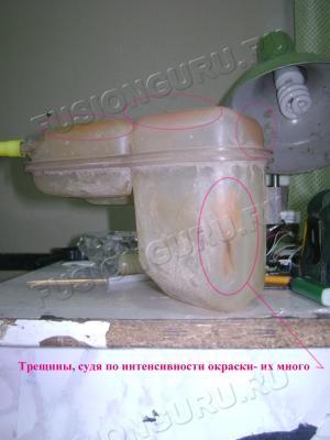

Привет всем форумчанам! Сегодня обнаружил течь охлаждающей жидкости-антифриза из расширительного бачка- течет струей. Присмотрелся а на нем трещина длиной в 2.5 см,течет на горячую, когда давление. Также обследовав бачок обнаружил на нем еще несколько трещин. Временно заделал трещины холодной сваркой. Заказал бачок и его крышку (на всякий случай) в экзисте. Теперь думаю, как правильно поставить бачок, чтобы не запустить в систему воздух. Подскажите, кто, что может!

Откуда появились трещины на бачке, я не знаю. Машине уже почти 5 лет, пробег 170тыс.-бачок стоит заводской. Трещины обнаружил недавно, по моему они были и зимой, но течи я не замечал раньше. Предистория. Несколько дней назад заметил, что жидкость чуть чуть ушла, долил, но потом опять чуть ушла. Я думал, что мне просто кажется и все нормально. Но проехав около 100км я заметил что жидкости меньше минимума. Тут я подзадумался. Заметил под бачком сырость. Почитав форум, решил все проверить. Долил антифриз, затем немного проехал. Выйдя из машины увидел струю под правой фарой, открыв капот, обнаружил, что из бачка бьет эта самая струя. Сняв бачок с крепления и наклонив, я заметил с боку трещину. Сзади бачка я также заметил трещины, но из них пока жидкость не вытекала. Вчера замазал все трещины холодной сваркой и пока течь остановилась. Сам бачок заказал в экзисте, цена 700руб. за оригинал. Фото бачка сделаю при замене, так как сейчас трещины замазаны. пробку с клапаном я промыл, клапан нажимается с усилием. Подскажите, как проверить работоспособность этого клапана? Лучше конечно заказать новую пробку (оригинал 200руб), но всё же интересно.

"Аналогично": "микротрещин" в пластике много, увы "жара- холод"

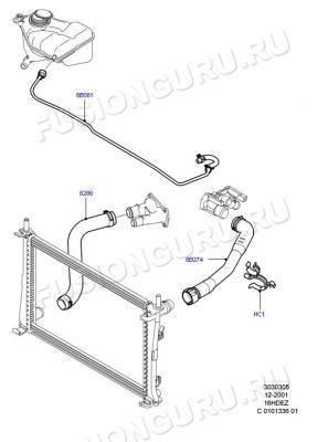

Сейчас в процессе замены расширительного бачка сломал тонкую пластмассовую трубку идущую от верхней части бачка к двигателю. Подскажите как она называется и код. Можно стоимость. Пишу с телефона так как компьютера с собой нет, поэтому сам посмотреть пока не могу. Спасибо
Добавлено спустя 3 минуты 5 секунд:
Также подскажите что можно временно сделать, то есть как соединить эту трубку, пока не поставлю новую?

#12 Сообщение fidel1970 » 17 авг 2012, 16:08
DON писал(а):есть как соединить эту трубку
Найди металлическую трубку чуть меньшего диаметра, чем внутренний у трубки бачка.
Вставь вовнутрь и надень на эту трубку обломок... сверху можно хомут или скотч.

#13 Сообщение Сергейsp » 17 авг 2012, 16:09
Эта? 1 546 444 штуку стоит.
Сообщения: 42221
Re: Как заменить расширительный бачок (который с антифризом)
#14 Сообщение *Casper* » 17 авг 2012, 16:12
8B081 - номер 1546444
#15 Сообщение НачТех » 17 авг 2012, 16:23
DON писал(а): Подскажите как она называется и код.
В каталоге просто шланг системы охлаждения - 1546444 (1490090). Цена вопроса - 1068 р. :mad:

#16 Сообщение DON » 17 авг 2012, 16:37
Я временно всунул два сломанных конца в резиновый шланг и закрепил двумя хомутами. Как считаете пока прокатит? Трубка именно эта как на рисунках, буду заказывать. Спасибо за помощь!
