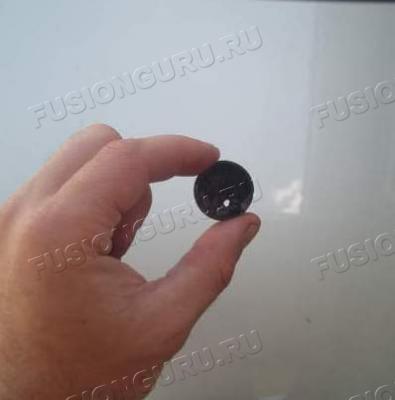

Вот смотри что может быть
Вот поэтому копеечную деталь надо купить. Где-то слышал что Вазовские рулят,не знаю
Добавлено спустя 7 минут 54 секунды:
Удалить ее чтобы - надо на один край наступить чем- нибудь. Она развернется , как конфорка на плите.

дедавова , отличная ссылка! Ничего криминального, просто и ясно. Остаётся найти тёплый гараж, и...снова блин эту прокладку менять. она меня достала реально. кстати, номерок вот:
http://www.exist.ru/price.aspx?pcode=1+141+575
изображение: http://img.exist.ru/img.jpg?Key=95/67D05770.PNG&Size=200x300&MethodType=8
Добавлено спустя 3 минуты 58 секунд:
tinimi писал(а): Насколько я помню, штатный антифриз как раз на -30 расчитан.
А заглушки эти - конечно не знаю зачем они у нас - на жигулях подобные были что бы не разорвало двигатель при замерзании ОЖ - их выдавливало. Может и у вас подобная проблема - подмерзла охлаждайка - заглушку и выдавило?
Я уже заменял антифриз, и там ниже написано было.
Вряд ли он замёрз, вот от перепада температур (с холода я включаю подогрев-кипятильник) - запросто. О чём я сразу и подумал. Я и спрашивал изначально, откуда он мог попасть туда. Оказывается, не всё так просто. Заглушки эти гниют, и просачивают ОЖ. Вот это уже печально.
