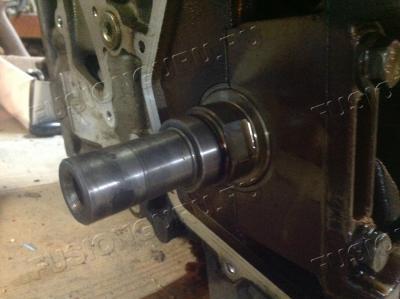

Езжу аккуратно, не горцую. Заметил месяц назад биение шкива коленвала. Официальная диагностика постановила люфт коленвала по оси 5мм. И порекомендовали заменить блок. Сам щупал, люфт действительно есть. Правда мастер, который осматривал оговорился что в принципе можно вкладыши поменять и все будет ок. Решил поменять блок целиком дабы не заморачиваться в будущем. Цена вопроса 85000р за блок плюс расходники и работа. скан проведенных работ и цена.

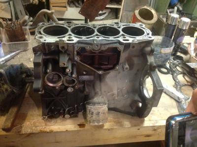

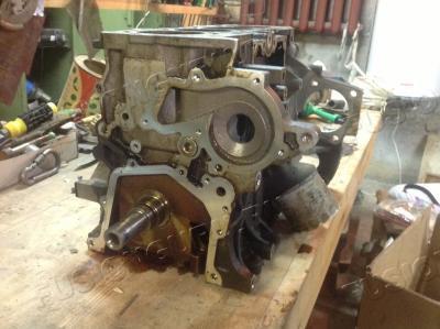

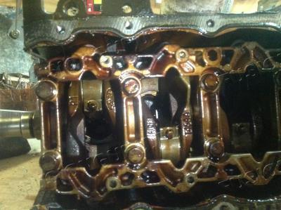

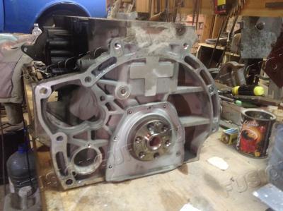

Фотки Блока в разобранном состоянии. Снята голова, днище, и все агрегаты, кроме масляного фильтра :) Движка повернута так же как и должна стоять под капотом. Вся эта шарага весит порядка 55кг, поэтому помогал мне друг.
"На заднем фоне красуется москвич 412. движку, которого капиталили в 2002, и она до сих пор работает как часы при пробеге в 120тыков." :)

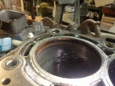

ОСМОТР ДВИЖКИ.

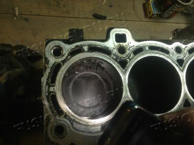

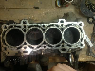

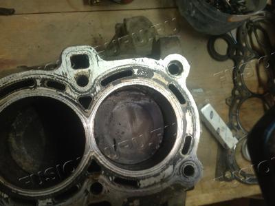

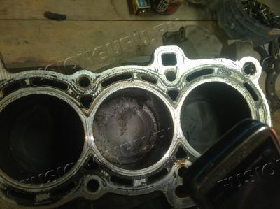

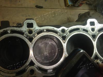

Вот они 4 цилиндрика.
Осмотрим ближе, иии.. О ЧУДО.. Эти незабываемые последствия отечественного бензина. Заправлялся в основном на Роснефти, так как ближе к дому, а когда открыли газпром, то заправлялся только там и лил в бак топливо G95, а по сути это АИ-96 (так написано на чеке). Ну и пару раз летал в Тюмень, там на лукойле заливал.
В некоторых цилиндрах гари было больше, но я просто туда пальцами лазил и вычистил часть...
Края у блока острые, лучше работать в перчатках. :)

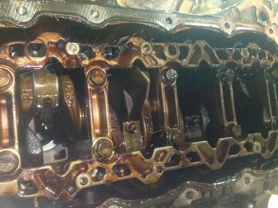

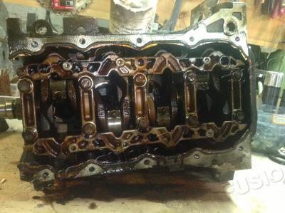

Перехожу собственно к разбору. Фоточки снизу.
Начали выкручивать болты. Они на 15, кстати. К сожалению у нас был только рожковый советский ключ. И мы смогли сорвать пару болтов. Затяжка у них будь здоров. Я точно не знаю, но по ощущениям 150-180нм. надо будет ключом динамометрическим проверить. Советский ключ до конца не налазил и в целях сохранения головки болтов мы решили приостановить работу по разборке, так как было уже 3 ночи, а в 8 утра надо мне быть на работе а другу на учебе.
Сегодня вечером основательно подойдем к разборке, уже с нормальным инструментом. Всё сфотаю и дополню тему.

На снятом блоке ощущается люфт коленвала руками. пожалуй сниму видео вечером. :)
Возможно это криворукая сборка :) но мастера ответственно заявляют что это естественный износ :best:
Честно говоря я сам очень долго не мог поверить. и жалобу на форд писал, но меня послали к официалам.

Судя по фоткам все масляное и чистое. Ни каких отложений.

Осевой люфт. На снятом блоке очень хорошо прощупывается сейчас, своими руками щупал и когда стоял на фью и когда его сняли. Думал что может шкиф. Но нет. Шкиф сейчас на новом блоке стоит, там все в норме. А так его очень даже заметно. тупо смотришь с верху на шкиф, а он ходуном ходит. Мы с менеджером на таком же фьюже смотрели шкиф, там ровно крутится, а у меня беда.. Помимо осевого люфта слышны были клацания правда не сильно громко но различать было можно. Я ездил перепроверял еще в паре контор. Везде один вердикт. :(

и да..Разве это нормально, что у меня в цилиндрах горстки нагара скопились???
