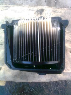

В связи с нарисовавшимися морозами столкнулся с проблемой - машина глохнет.
Стояла пару дней на улице, морозы до -18. Вчера решил на ней прокатиться. Запустил раза с 7-8го.
Поработала минуту-две и заглохла. Запустил снова - ситуация повторилась. Попытался ехать - понял, что не едет.
Максимум 1,5-2 тыщи оборотов и глохнет.
Кое как доехал до гаража, выгнал вторую машину, а эту загнал в гараж и включил обогреватель.
Через пару часов приехал, выгнал - едет как ни в чем не бывало!
Вчера вечером выйдя погулять с собакой запустил (было -9), погонял пару минут - все ок.
Сегодня утром (-15) запустилась сразу и... через минуту заглохла...
Соляра зимняя, вчера долил еще соляры (100% зимней) и антигель.
Как считаете - с чего начать копать?
Мне кажется, что виноват фильтр.

Re: Завелась и заглохла Форд Фьюжен 1.4 ТД, 5МКПП 2008г
Правильно кажется. Видимо задуло снегом и замерз. Потом нагревается и намокает. Вынуть и просушить на батарее.nokka писал(а):Мне кажется, что виноват фильтр.

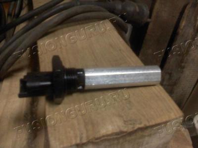

Когда достал новый фильтр, то обнаружил на нем было отверстие с пробкой, куда вставляется подогрев.
Взял старый фильтр и обнаружил там вкрученный элемент подогрева (именно такой я видел на фотках)!!!
Но! Фишку в районе крепления фильтра я нигде не обнаружил!
Теперь вопрос - как подключить этот самый подогрев?

Это может быть датчик наличия вода в топливе,и проводки к нему может и не быть-зависит от комплектации.У меня нет.nokka писал(а):Но! Фишку в районе крепления фильтра я нигде не обнаружил!

Похож на подогреватель.nokka писал(а):Вот такая штука
Подогревателем управляют мозги-нужно искать схему его подключения или "колхозить".nokka писал(а):Теперь вопрос - как подключить этот самый подогрев?
А у тебя в комплектации есть датчик температуры топлива?Если нет-то только "колхозить".
