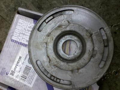

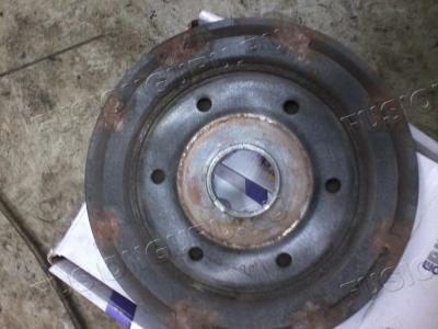

Давно не заходил на форум, прошу пощения, но думаю в этой теме отписать и не создавать новую, позапрошлым летом появился неприятный скрип-хруст в районе приводного ремня, при снятом ремне дизель работал как часики и ни каких посторонних шумов, все ролики-помпы и гуры с кондеями не люфтили не скрипели, а вот после снятия шкива коленвала он "упал" на пол в гараже с характерным дребезгом. Осмотр показал что резине в нем каюк, заказать и купить возможности не было и принято решение заварить. Не было в "наших" машинах таких излишеств! После сборки О чудо! все посторонние звуки пропали, в планах было прикупить этот шкив позже, но как то незаметно прошел год с лишним, все забылось и даже не сразу вспомнилось когда этот звук появился снова. Сначала только на холодном двигателе потом все чаще и больше, дошло до того, что люди на улице стали оборачиваться, а у меня к этому времени потекла рейка и пару раз "завоздушивался" ГУР я грешил на него, купил рем. комплект рейки и ГУР (долго искал ГУР на дизель - он другой и шкив не перекинуть и трубки и крепление другое). Несколько раз смотался на дальние расстояния 1000+1000 потом опять 1000+1000, наконец нашел время отремонтировать рейку (гемор тот еще, да и менять ее придется походу не надолго я там зашлифовал рытвины остались но это другая история) так вот к чему я Посмотрел на свой шкив заваренный и все вспомнил... И снова со снятым ремнем все тихо как накину - скрип/хруст/дребезг - ролик натяжителя прыгает как челнок на швейной машинке, ремень естественно временами проскакивает и скрипит - брызнул по приколу ВД40 на 10 секунд тишины потом снова здорова. Пожалел я своего федора и понял что хватит над машинкой измываться - заказал шкив потихоньку буду менять все пока до роликов снова с ремнем не дойду, но что то мне подсказывает что после замены шкива и звук пропадет
Прошу прощения что так длинно написал, но может кому-то хоть что то из написанного пригодится
ЗЫ если нужно выложу фото и отзывы по замене, тут маловато про дизели

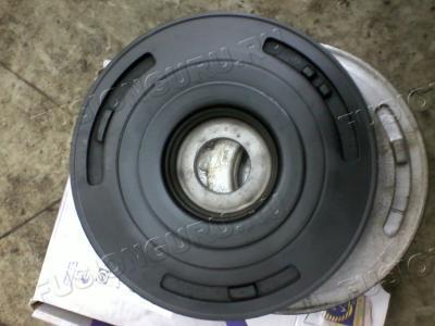

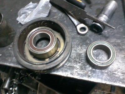

Докладываю! Вчера поменял шкив коленвала и подшипник шкива кондиционера(35BD219DUK) и О ЧУДО пропали хрвр-звуки из под капота )))) ролик натяжителя перестал дергаться и ремень скрипеть! Со слов парня из СТО подшипник кондея скорее всего был ни при чем, просто натяжитель один без "нормального" шкива с демпфером не справлялся. странно все это... когда я шкив заварил я долгое время ездил в тишине... двигатель нестабильнее работать стал? скорее всего именно так. звук был в основном на холостых и на холодном движке (но не пропадал совсем после прогрева), ниже фото шкива "заваренного" и нового, + замена подшипника.
старый заваренный
новый поставленный =)

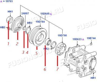

подшипник - меняется быстро если есть инструмент, для этого не нужно снимать компрессор кондея, только снять ремень, далее - откручиваем гайку 1 (удобнее пневмоинструментом, если нет держать отверткой или как то зажать прижимной диск 2), снимаем диск 2, не прое... не теряем шайбу 3, снимаем стопорную шайбу 4 и двумя отвертками аккуратно стягиваем шкив 5 стараясь не повредить электромагнит 7, далее сьемником или на стенде выпресовываем подшипник 6 (тут можно дойти до сервиса где меняют ступичные) и запресовываем новый собираем в обратном порядке.
